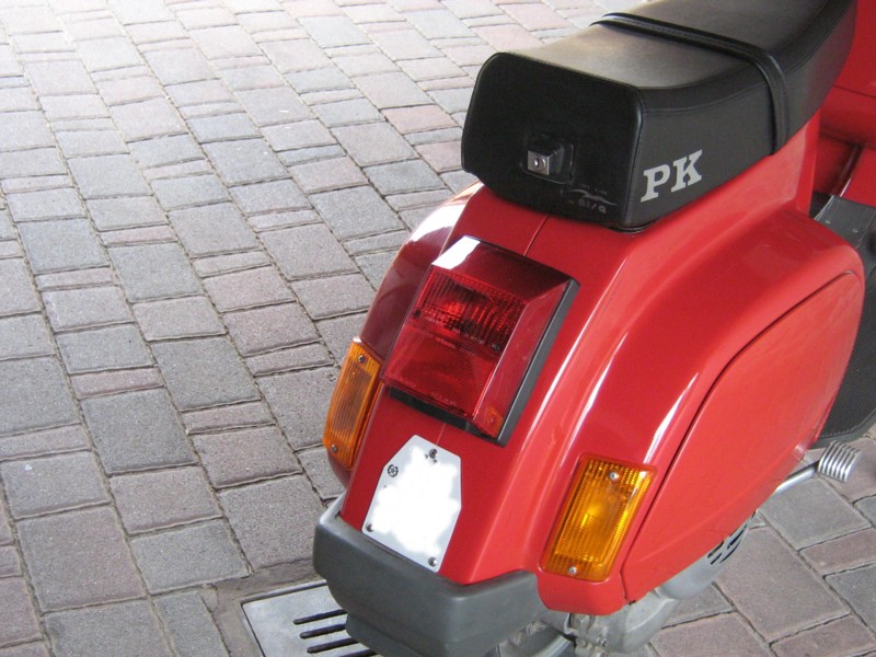

ciao a tutti sulla mia pk 50n vorrei levare quel fascione in plastica sulla carrozzeria posteriore
eccolo qui:
192,91 KB
due giorni fa ci ho provato!
ho sviato le 2 viti del fanale dopodiche ho svitato le altre due sotto ad esso, ho tirato ma niente il fascione il plastica non si stacca!
qualcuno di voi l' ha mai levato?
poi guardandoci bene il fanale è sostenuto proprio da questo pezzo in plastica!
c'è un modo per levarlo senza problemi e per sostenere il fanale senza esso?

se levi il fascione di plastica devi mettere il fanale della vespa pk xl questo non può più montare..

e no xke i supporti per le viti che servono a fissare la gemma stanno proprio su quel fascione...quindi devi trovarti un altro fanale se levi via il fascione e quello della pk xl monta tranquillamente sul tuo telaio

x levarlo dovresti togliere le altre 2 viti che sono sotto tra la targa e il parafanghino.
x mettere quello della pkxl forse i buchi che t rimangono nel ferro nn combaciano, xciò ne dovresti fare d nuovi.

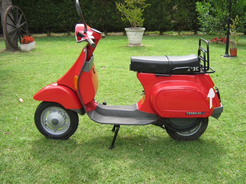

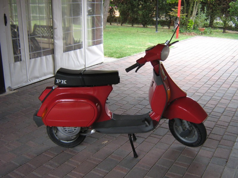

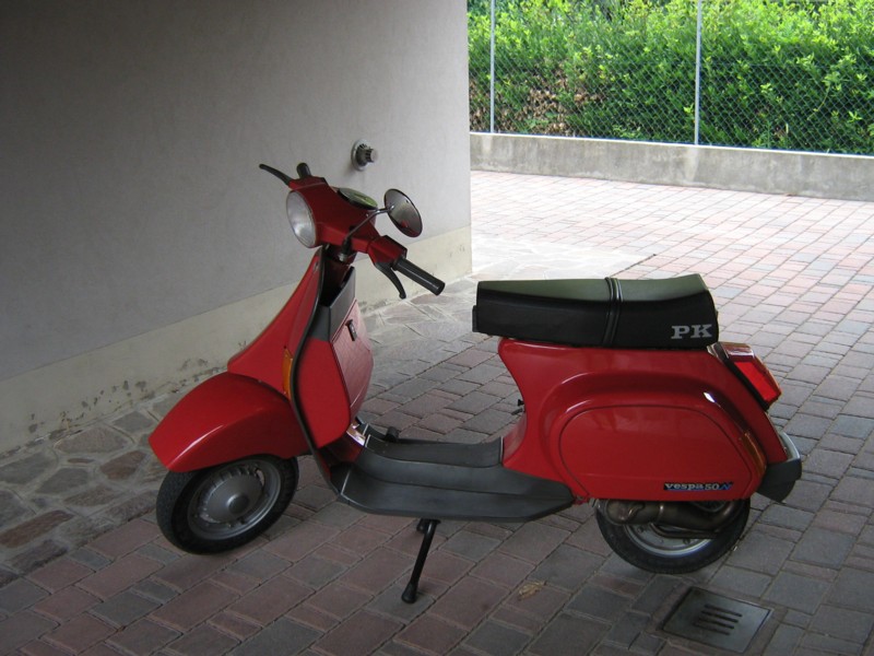

ecco ragazzi missione compiuta alla fine sono riuscito a montare il fanale del pk 125
eccolo:
114,68 KB
129,64 KB
129,1 KB
che ve ne pare?
mica male èèèè

Bhe però adesso quel paraurtino sdice molto...cercane uno del pk50xl ch eci sta meglio
