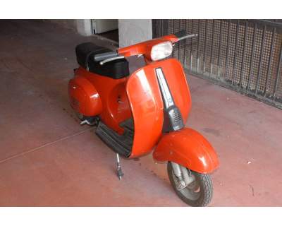

Buongiorno ragazzi sono nuovi. Vi espongo il mio problema, ho una vespa 50 special del 82 e la sto mettendo in sesto ora sono arrivato al motore. Premetto che non voglio fare modifiche invasive ma giusto qualcosa che mi spinga a 2 sulle salite perciò io vorrei istallare:
Marmitta simile originale ma aperta (per non rovinare l'estetica)
Frizione a 3 dischi con molla rinforzata
Gruppo termico sono indeciso e qui mi serve il vostro aiuto
* CILINDRO COMPLETO DR DIAM.47 VESPA 50 KT00013 75cc
* CILINDRO COMPLETO DR DIAM.50 VESPA 50 KT00012 90cc
* CILINDRO COMPLETO DR DIAM.55 VESPA 50 KT00014 105cc
Premetto che sono orientato sul 90 ma voglio lasciare il carburatore 16.10 originale.
In fine vorrei sapere all'incirca per il cilindro che mi consigliate che getto devo mettere al carburatore. Vi ringrazio in anticipo per le risposte .

Io direi ragazzi, che quando si da un consiglio bisognerebbe sempre considerare la configurazione ottimale tenuto conto delle richieste di ciascuno, e non la "meno peggio". Voglio dire, il 102 con i rapporti originali ce l'abbiamo avuto più o meno tutti in giovinezza (anch'io se è per questo, montato sulla vespa di mio zio, una 50FL con rapporti 14/49), ma non si può certo dire che sia una cosa affidabile o cmq da consigliare a chi viene qui ed è magari a digiuno di esperienza...altrimenti si potrebbe fare idee errate
Detto questo, io nel caso specifico se vuole solo un pò di coppia e di tiro in più in salita metterei il diametro 50, cioè l'85cc, anche se ovviamente i rapporti originali saranno già corti. Il 102 lo vedo totalmente sprecato in questo caso...
Getto max nel carburatore originale 55 o 56, frizione con molla rinforzata e stop...otterrà quello che vuole

Ciao grazie a tutti per le risposte !!! Sono piu' orientato verso l'opinione di Carlo75 cioè vorrei montare un 85cc dr con molla rinforzata della frizione, la marmitta a padellino simile originale e il carburatore di serie modificando solo il getto con un 56. Perchè a me non interessa la velocità ma solo sulle salite ripide non devo far scendere il passeggero come nel 50. Anche se con i rapporti originali farò come moto gp 1/2/3/4 in 5 secondi pero' l'importante che la vespa tiri sulle salite essendo che dalle mie parti il 60% sono salite.
Pero' ora mi sorge un dubbio??? Non è che posso avere danni irreversibili al blocco motore e il gruppo termico mi dura?? Non vorrei avere grippare il 2° giorno??
