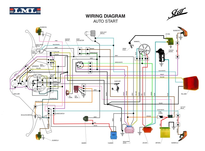

lo schema dovrebbe essere questo.
Prova ad invertire tra loro i due fili esterni (non il centrale per intenderci) sul relè delle frecce, quello blu sullo schema e facci sapere se il problema si inverte

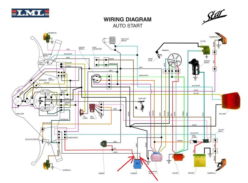

mmmmm......scusat siccome sono una pippa potete farmi un segno su questo sche ma perche non so neanche cosa e il rele'.....lo so sono una chiavica ......

allora ti poso schema con indicati i fili da invertire, sono rosso e bianco, lascia il grigio al suo posto.......... se invertendo i fili le frecce abteriori vanno e le posteriori no devi sodtituire l intermittenza... che è appunto quella scatolina dove devi invertire i fili, se è posizionata come nella vespa è sotto la ruota di scorta sulla destra fermata con un gommino nero
se a fili invertiti vanno sempre soltanto le posteriori il problema va ricercato probabilmente in qualche massa...... intanto fai l esperimento e facci sapere....
