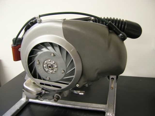

Ma non è un pò troppo sporco quel motore x essere già chiuso?

Bhe dio.......rispetto a come era prima adesso è oro!!!
Ho provato a grattare, a lasciarlo a mollo nel gasolio, ho provato di tutto.
Ma 50 anni di sporcizia sono un pò duri da togliere
Fai una carrellata indietro in questo topic e guarda come erano ridotti i carter prima di aprire il motore

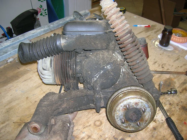

Ciaorosso!!!!!! Come "se quei carter son sporchi..."??? Obiettivamente sono sporchi dai... Dove appoggia il cilindro sui fianchi dei carter c'è la morchia!!! Nelle pieghe della traversa c'è la morchia... Silent block sostituiti a motore revisionato (non vorrei dire ma solitamente all'interno della traversa motore c'è la cacca quasi... la leviamo a motore chiuso? Ma anche no. E' un lavoro da fare prima di rifare il motore. Non lo dico maliziosamente e premetto che non conosco le tue capacità Bianco ma è un lavoro fatto grossolanamente. Tutti troviamo situazioni di motori ricoperti da cm di grasso secco e morchia, ma a partire da lore, nanni, yuri e soprattutto Tony che dovrebbe essere un esempio in questo in quanto i motori se li fa da mattina a sera abbiamo imparato che ci dai finche la porcheria viene via bene e tutta. Se no non è un restauro ma uno dei tanti "aborti" messi in piedi ogni giorno da tipi che sabbiano o verniciano le forche da montate, verniciano i serbatoi anche di dentro (non si sa mai per la ruggine), ci verniciano le pedane di ferox sopra e con una bella mano di catramina o cemento plastico sotto (visto anche questo!!!) e visto che i ribattini sono difficili da usare ci usano i rivetti a strappo (tanto se uno vede 1 decimo per occhio sono uguali)...
Due foto per farti comunque vedere che non sei l'unico a trovarti in quella situazione, ma con un pò più di calma ed attenzione escono lavori un pò più curati...
questo era il mio... Appena smontato... Direi messo uguale al tuo... Etto in più etto in meno...

Questo dopo... Ore di lavoro, cura e pazienza...
110,54 KB
Un consiglio... Vai più piano. Cura di più i dettagli. Sono i dettagli che fanno la differenza... La differenza la farà il fatto che un giorno quando con quella vespa ci entrerai ad un raduno NESSUNO e dico NESSUNO potrà dire: "Ah perde la goccia d'olio" oppure "questo è poco curato" o "questo non è originale".
Ricorda che la differenza non la fa il pezzo di latta color oro della FMI che porti sul parafango o vicino al clacson (che ormai danno a chiunque). La differenza la fanno i dettagli. Per assurdo sarò malato ma dopo forse mesi ho ancora in testa un ragazzo di questo forum (non ricordo se Ale o Vespa98) che mi ha lasciato secco con una candela... Si... Una fottutissima candela rosa... Quel ragazzo con un dettaglio mi ha tirato una palata di fango in piena faccia...
I dettagli!!!!!!!
Prendilo come un commento costruttivo mi raccomando... Per il resto stai facendo un lavoro davvero eccellente...

Ci mancherebbe.....
Accetto sempre le critiche. Non sono piacevoli da ricevere, ma le ho sempre viste come qualcosa di costruttivo.
A mio discapito ti posso dire che nelle foto non si ha una percezione perfetta di come siano messi i carter.
Effettivamente rivedendo le foto e rivedendo il motore davanti a me, sembra ke nelle foto sia molto più sporco....
Comunque sia credimi ke il restauro ke intendo fare non sarà assolutamente grossolano, e la mia vespa non sarà sicuramente uno dei tanti "aborti messi in piedi ogni giorno".
Comunque sia, accetto le tue critiche e cercherò di curare anke il più minimo dettaglio....
