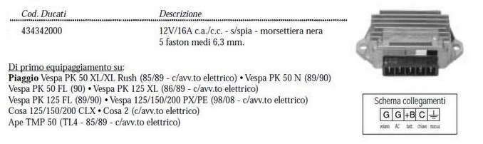

ragazzi, mi serve l'aiuto di un persona che ha una vespa 50 v (v5n1t). mi servirebbe che mi dicesse quali fili vanno collegati al reglolatore di tensione. se magari mi postate una foto di tutto il vano batteria mi sarebbe molto utile. grazie!!!

visto che "di là" non ti hanno dato soddisfazione allora interviene zio Mimmo
la tua vespa monta il regolatore Piaggio 230824 che poi è il Ducati 434342000;
eccoti lo schema:
credo che sia molto chiaro, in fondo sono solo 5 fili

ma si tratta di 5 fetentissimi fili, di cui uno è la massa, uno è la batteria ed un altro è il filo del volano; al limite sono solo due i fili che potrebbero generare confusione...

ragazzi aiuto, i colori dei fili???? scusate ma per l'elettronica sono negato, preferisco l'impianto elettrico dello specialino
Inserito il - 16/07/2010 : 12:39:46  Mostra Profilo  Visita l'Homepage di mimmo  Clicca per vedere l'indirizzo MSN di mimmo Invia a mimmo un Messaggio Privato
dai eugy, sono solo 5 fili, non puoi sbagliare; per i colori non so che dirti.
Al limite se non hai fretta ci vediamo "dar compare" quello vicino a sora inese e te li attacco io.
