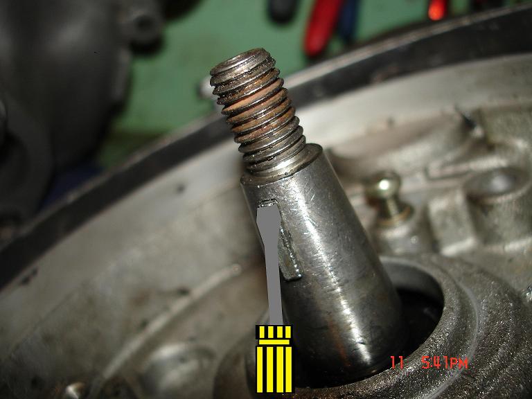

oggi pomeriggio povro con la pistola termica e vi aggiorno, per la mezza luna invece non ci sono ancora riuscito (con il metodo del martello) non č che ci sono altri metodi?

Mmmmmmmmmm no, per la chiavetta a mezzaluna č davvero l'unico modo...effettivamente dalle foto sembra quasi fusa con l'albero...
prova lo stesso procedimento con un cacciavite a taglio, il pił piccolo che trovi...ci devi impazzire un pņ, ma dovrebbe venir via, poi alla fine se nn c'č modo di toglierla (ma nn credo) o cambi l'albero (e non ti conviene) o se la chiavetta fa il suo mestiere lasciala li...

prova a scaldarla, poi gli dai col cacciavite e martello come detto.

Inserito il - 14/07/2010 : 00:19:59  Mostra Profilo Invia a Mariovespa94 un Messaggio Privato
posiziona il cacciavite come in foto,e batti sul cacciavite col martello, vedrai si deve sollevare a forza

cavolo quella chiavetta sembra proprio fusa con l'albero... eeeehhh mi sa che l'unico modo č scaldare...
infatti... sembra saldata

La mezzaluna pił infam,e che si sia mai veduta! battila con un cacciavite di taglio, deve venire via usa le maniere forti--
Il quadruplo scaldi ditro con un fornelletto bunsen da camping, poi preso con pinza a scatto batti il acrte sui lati e viene via con yutto il cuscinetto
La gabbai a rulli asse ruiota carter lato volano, serve l'estrattore apposito, portala in rettifica la tolgono loro...
