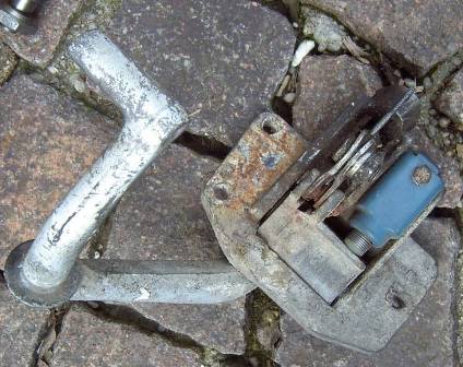

Inserito il - 21/07/2010 : 01:43:50  Mostra Profilo  Visita l'Homepage di mimmo  Clicca per vedere l'indirizzo MSN di mimmo Invia a mimmo un Messaggio Privato
Se cerchi il contatto dello stop, eccolo:
35,81 KB
è quell'ordigno blu; questo è un pedale di et3 ma è identico al tuo

Inserito il - 21/07/2010 : 11:13:02  Mostra Profilo Invia a Odoreditiglio un Messaggio Privato
beh ma dai mimmo...alla fine magari con un po di fortuna qualche spuzzo di lubrificante ha anche sfiorato l'ordigno!!
grazie cmq, ma per smontarlo oltre ai tre bulloni devo staccare anche il cavo del freno dalla ruota posteriore? o ci sono metodi meno invasivi?

Inserito il - 24/07/2010 : 17:24:32  Mostra Profilo Invia a richiesta cancellazione un Messaggio Privato
anche il cavo del freno.
