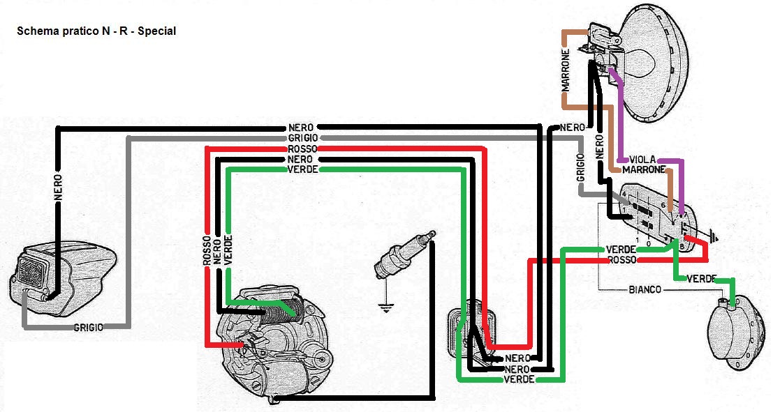

Inserito il - 11/07/2010 : 23:24:39
Ricontrolla meglio se hai collegato nel modo giusto i fili e nella posizione giusta aiutati con questo schema che ho colorato ,forse hai omesso un collegamento oppure il filo nero della bobina luci fa una massa falsa sul telaio.

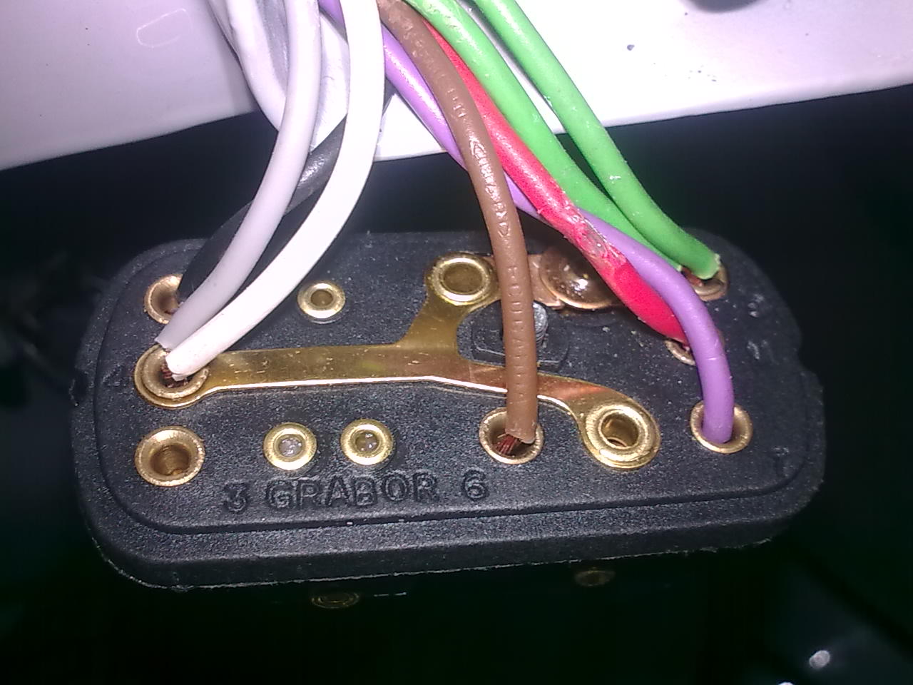

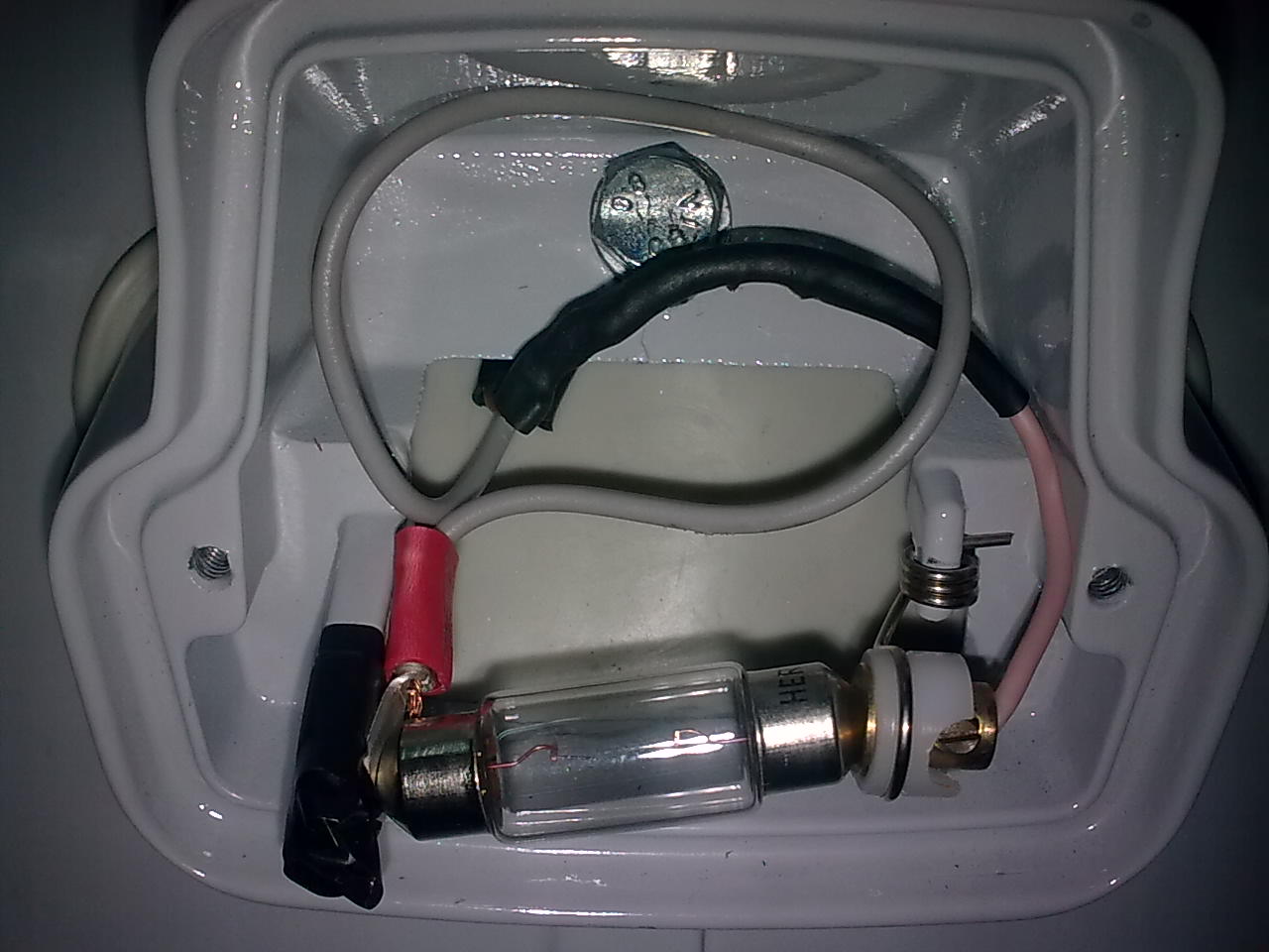

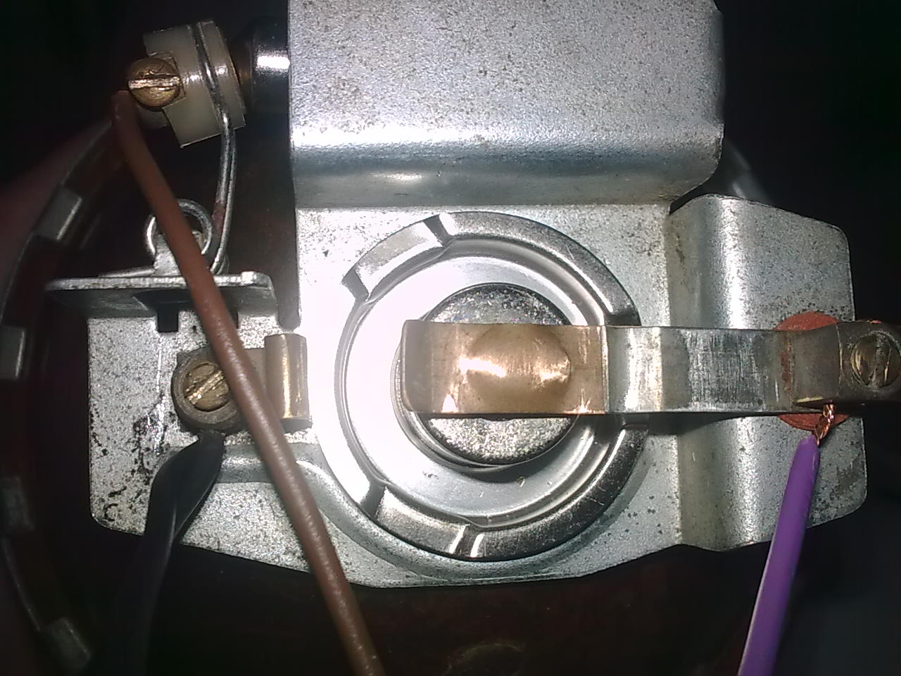

Inserito il - 13/07/2010 : 07:13:21
Grazie mimmo per la dritta: stasera provo a staccare il rosso...
nel frattempo posto qualche foto per mostrare la situazione dei vari collegamenti: se qualcuno mi conferma la bontä e la correttezza della cosa o mi suggerisce dove sbaglio mi fa un gran favore perchè, non so se sie é capito, ma sugli impianti elettrici sono una bella CAPRA!
Situazione devio: il rosso è un po' schiacciatino ma non è spellato:

situazione fanale posteriore: qui ho isolato la zona con del nastro dove arriva il grigio con un faston. il filo rosa che si vede è una prolunga del nero che esce dalla scatoletta BT.
 110,89 KB
infine il fanale anteriore: è tutto corretto? è possibile capire se e dove si creerebbe una falsa massa o se c'è qualche problema alla parabola?
 180,01 KB
è tutto giusto? vedete qualche anomalia?
Grazie a tutti e spero che sia tutto piu' chiaro e si possa riuscire a risolvere perchè sto diventando pazzo |
holoz3
Città: Viggiu'
110 Messaggi |

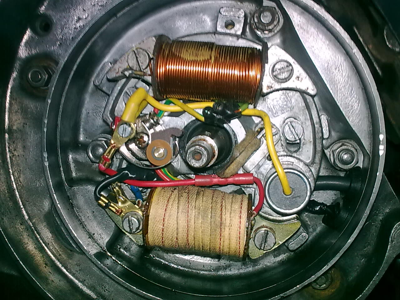

Inserito il - 14/07/2010 : 19:52:27
ho tolto il volano e ho notato che dalla bobina (quella da cui esce il cavo candela) il filo rosso non va al condensatore ma alle puntine...
in pratica da queste ultime escono tre fili: il rosso che arriva dalla bobina, il giallo che arriva dal condensatore e il rosso che arriva dalla scatoletta BT.
puo essere questa la causa del problema? in ogni caso mi sembra un lavoro fatto col culo...
allego foto
 245,15 KB |

Città: Sorrento
8665 Messaggi |
Inserito il - 14/07/2010 : 23:54:14
il collegamento è corretto, ma non offenderti, è fatto da cani! chi ha fatto uno scempio simile? ha preteso di essere pagato?
comunque, elettricamente, è corretto! |
