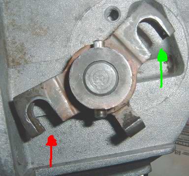

poco fa ho montato il mio nuovo motore 125 restaurato da "vespa 90" sulla mia special....UNA VERA BOMBA!!!
SOlo che nn mi ricordo pių una cosa... vedendo la foto mi indicate quali delle due freccie (rossa e verde) č la PRIMA???
So benissimo che č una domanda banale, ma abbiate pazienza, sono alle prime armi ...presto le foto del mio bolide....

la posizione che c'č in foto e la 1°
metti le guaine allineate fra loro,mettendo la prima con la mapola sul manubio,noterai che i due fili che escono dalle guaine uno tende ad accorciare e uno ad allungare
quello corto fraccia verde, quello lungo freccia rossa,,

nel cambio, la prima č la piu spostata a sinistra,mentre a salire si va verso la scatola rapporti(a destra)
il filo della prima, che tira all'inserire della marcia1,va collocato sulla freccia verde. questo filo ti inserisce la prima e scala le altre marce.
