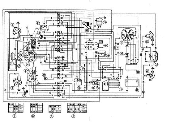

allora andiamo per gradi, è un elestart con statore a 5 fili e qui quando mi hai parlato di blu avevo intuito visto che nel 7 fili non cè.... andiamo per gradi, innanzitutto postiamo il tuo schema...
89,96 KB
allora vediamo che il blu ed il nero vanno agli estremi del regolatore....... ora a questo punto puoi fare una bella prova e cioè staccare dal regolatore il blu che viene dallo statore ed il grigio e verde che è desinato al resto dell impianto... staccare anche dal regolatore il rosso e l altro filo destinati rispettivamente al carica batteria e controllo carica...... a questo punto se sull impianto non ci sono problemi mettendo in moto (SENZA SALIRE DI GIRI ALTRIMENTI BRUCI LE LAMPADE) dovrebbero funzionare fari e spie e se hai messo la batteria anche tutto il resto.
il blu non va al b+ al b+ ci fa il rosso!!!!!!!!!!!!!!!!!!!!!!
il blu va al lato opposto del nero ultimo contatto se così lo hai collegato capisco cosa è accaduto.... controlla prima quindi i collegamenti al regolatore, se ti va fai la prova che ti ho suggerito e fammi sapere ma non mandare il blu a b+ perchè vuol dire che il rosso (e quindi lil positivo della batteria) li hai collegati ad uno dei primi 2 lato opposto massa e non va affatto bene.... fammi sapere

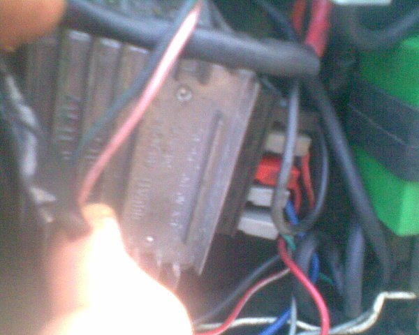

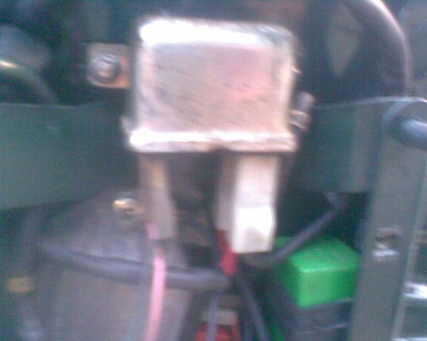

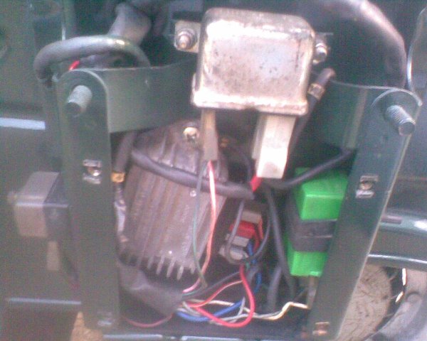

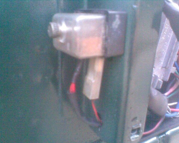

per vesponept...queste sono le foto del regolatore,intermittenza frecce rele' avviamento e fusibile...i collegamenti che ho effettuato sono:
G:grigio e verde
G:blu
B+:rosso
C:bianco-rosso
massa all'ultimo(quello con segno massa).
all'intermittenza frecce,che all'inizio si era bruciata e che ho sostituito c'e':centrale rosso,verde a dx e bianco a sx
rele' avviamento: dietro rosso batteria e rosa,davanti nero e verde-nero
fusibile rosso e nero-rosso,se ricordo bene.

si il collegamento sembra corretto ed ingatti come ti dicevo al b+ ci arriva il rosso, prova quindi a staccare i primi 2 che sono blu e grigio - verde collegali insieme, metti in moto e senza accellerare prova l impianto....... questo ti permette di vedere che il regolatore non sia in corto circuito

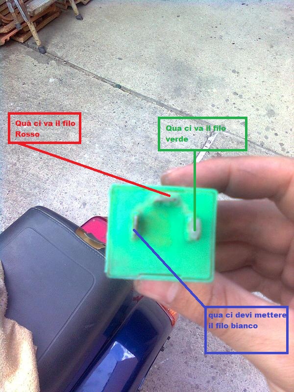

vesponept ho provato a collegare i due fili ma niente,sempre le stesse cose,ovvero le frecce mi funzionano solo quelle davanti e lampeggiano velocemente,quelle di deitro sono fisse.in piu' resta il fatto che si magnetizza lo statore e non funziona il claxon,ma quest'ultimo credo sia dovuto alla mancanza della batteria.luci e stop(anabbagliante,abbagliante o posizione funzionano normalmente)quindi per esclusione credo sia il regolatore.

I fili bianco,verde e rosso sulla scatolina dell'intermittenza devono essere come nella foto e le frecce sicuramente torneranno a funzionare
