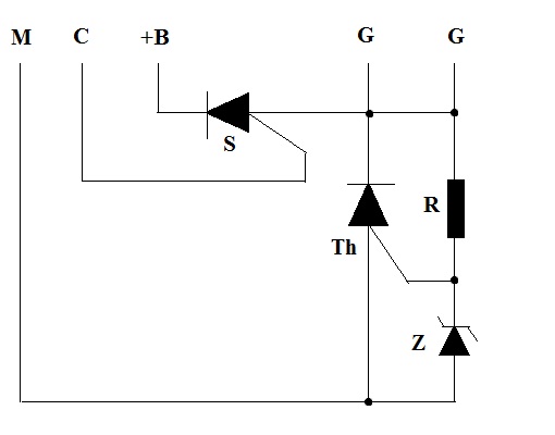

Il fatto che la batteria si scarichi sopra al volano non è normale
Molto schematicamente il regolatore è fatto cosi:
i pezzi R, Th e Z concorrono a stabilizzare la tensione, Th è un tiristore che praticamente mette a massa il G(volano) quando la tensione su G stesso supera un determinato valore dato da Z;
La tensione su +B è interdetta da S ( che è un SCR) finche su C non ci sarà una tensione continua ( C è sottochiave )Ora essendo S praticamente un diodo su G e quindi sul volano non ci sarà mai collegata la batteria (inteso da +B verso G, mentre viceversa sarà possibile se avrò su C una corrente continua)
Fore non è molto chiaro, comunque la corrente dalla batteria non può andare verso il volano, viceversa si. Se invece questo avviene i casi sono 2:
1) errato cablaggio
2) regolatore in cortocircuito tra +B e G
Mi ricordo inoltre che Ducati metteva un foglietto nella scatola del regolatore , se si acuistava come ricambio, che avvertiva di non mettere in moto la vespa senza la batteria collegata, in quanto tale manovra danneggiava il regolatore.

Inserito il - 04/07/2010 : 21:31:57  Mostra Profilo  Visita l'Homepage di mimmo  Clicca per vedere l'indirizzo MSN di mimmo Invia a mimmo un Messaggio Privato
Infatti, Luca, come prima ipotesi ho messo errato cablaggio.
Ovviamente ti quoto in toto!
