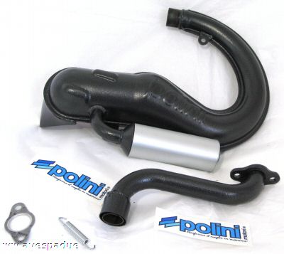

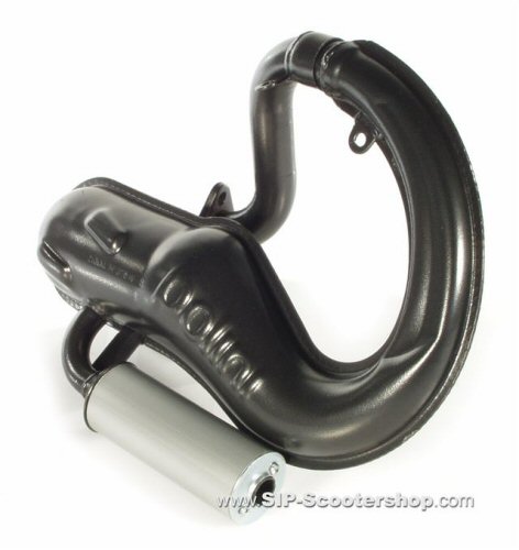

ce ne sono 2 tipi di banane polini
special
21,4 KB
pk
29,64 KB
quella x pk ha la curva schiacciata per non interferire sul telaio, e se non mi sbaglio anche il collettore piu corto, infatti quella x pk sta legermente piegata verso l'interno.
secondo me il problema si risolve mettendo un collettore della marma pk e dando qualche botta col martello sulla curva della marma.. oppure se hai manualita taglia il collettore che hai gia e accorcialo un po.

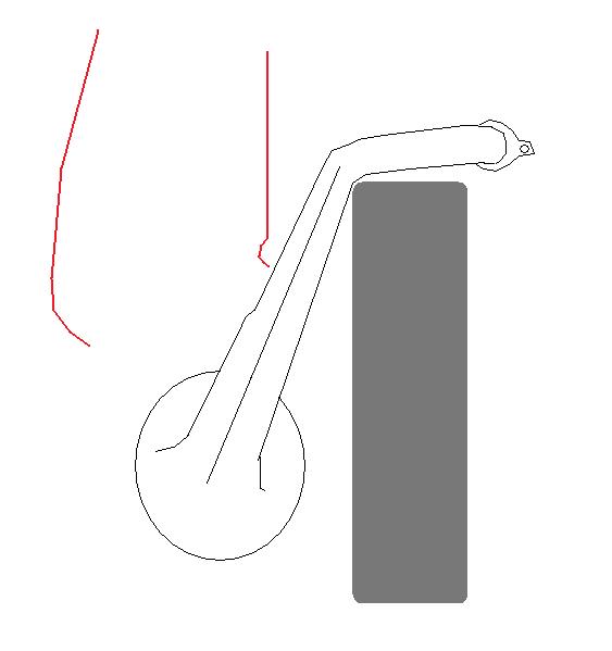

voglio essere piu chiaro
allora posto 2 schizzi sulle posizione delle marmitte
pk
19,64 KB
special
22,32 KB
mariovespa94

la mia intenzione e' quella di prendere una banana polini per special(che se ne trovano molte esate e si spende un po meno) e modificarla in modo da montarla nella pk.e' possibile?voglio fare questa modifica solo per questione di denaro e,visto che finita l'estate avro' la patente per questione di utilizzo,insomma vorrei la marmitta senza spendere troppo.quindi come stanno le cose la pancia della marma e' uguale sia per special che per pk e cambia solo il collettore o no???
