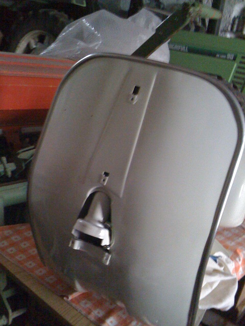

Oggi ho montato il bordoscudo in alluminio,per fortuna ho contattato una seconda officina piaggio.In mezza giornata era sulla vespa,effettivamente tutt'altra cosa,rispetto a quello in plastica.Nessun segno,tutto perfetto,c'era bisogno di un buon vecchio meccanico piaggio.Adesso posso procedere con i profili della pedana e i cavi.Per le foto,purtroppo ho la vespa in un ambiente non proprio illuminato,quindi come riesco a spostarla,farò due scatti

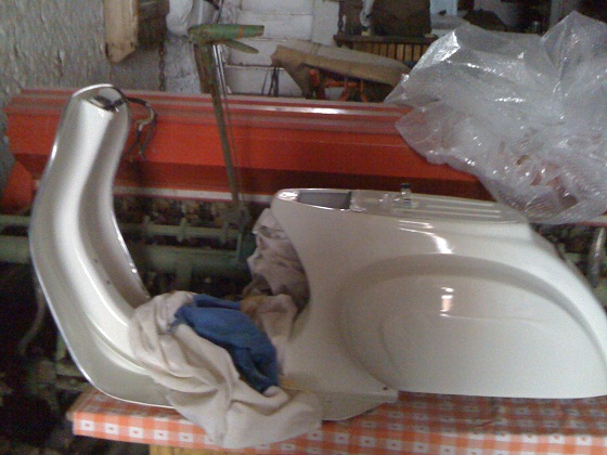

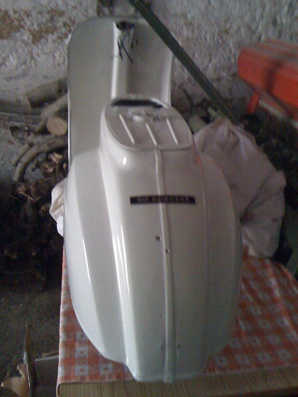

Ecco le prime foto del telaio verniciato con bordoscudo in alluminio.Il colore è biancospino 715 marca ppg acrilico.Adesso sto aspettando i primi ricambi per iniziare il rimontaggio

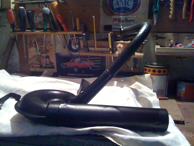

Ecco un piccolo particolare,marmitta polini cannone,originalissima,solo riverniciata.Ovviamente si tratta di un ricambio usato,non perfetto,ma con un 130 polini doppia aspirazione 5 travasi farà la sua figura
