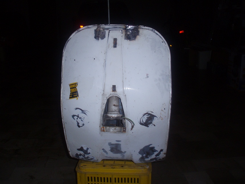

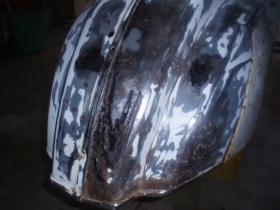

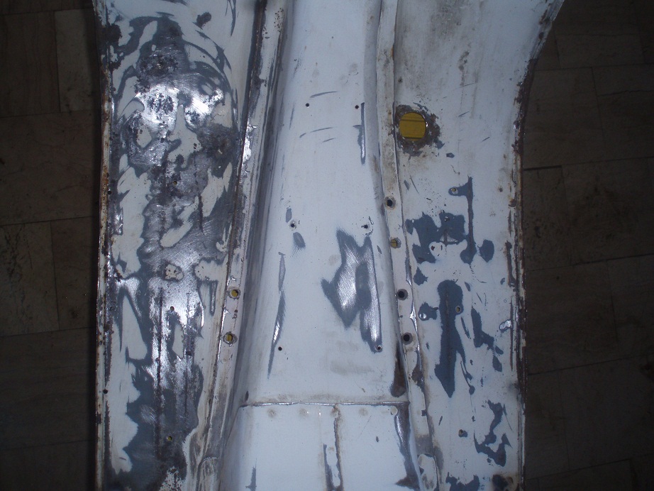

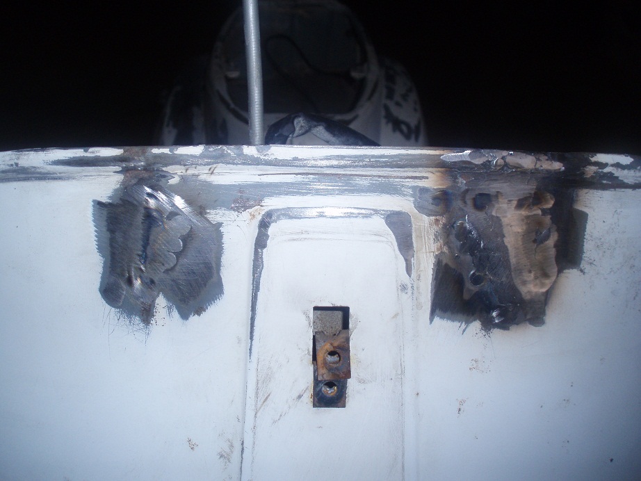

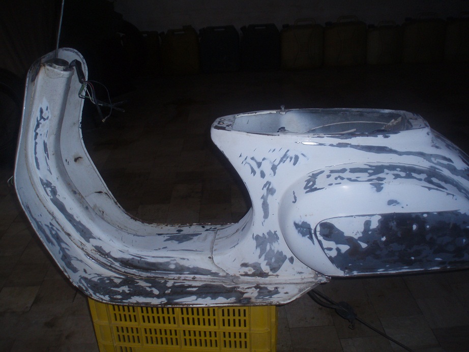

I lavori procedono.Motore smontato,sbloccato e sgrassato.Per il resto la vespa è stata smontata tutta,saldata a filo continuo nei punti crepati ed eseguiti i lavori di lattoneria.Adsso la sto carteggiando con carta a scalare 80 150 e 220.Sulla ruggine dò del ferox,che dovrò passare anche nel vano motore dopo averlo grattato con la spazzola di ferro.Il lavoro non sarà perfetto,ma ho deciso di fare tutto da solo,quindi con i mezzi a mia disposizione.L'unica paura che ho è che la ruggine anche se trattata con ferox mi potrà dare dei problemi.Per il fondo ho preso uno qualsiasi grigio scuro alla nitro.Altro quesito è l'anno della vespa,io non ho libretto ma da numero telaio 5052XXX risulta dell'81.Ma la lasa strana che ho notato è il foro del pedale del freno che è rotondo e non quadrato.Per me sapere l'anno è importante perchè volevo farla azzurro cina o meglio scegliere non il solito bianco ma un colore particolare

Inserito il - 03/09/2010 : 21:19:03  Mostra Profilo Invia a djgonz un Messaggio Privato
si, stanne certo che se non la elimini del tutto la ruggine ti darà problemi, credimi che il ferox non serve a un bel niente in un restauro...
Anche il fondo, prendilo acrilico e usa vernice acrilica...
Ti conviene farla sabbiare o a limite grattare bene tutta la ruggine e passare un bel fondo epossidico...

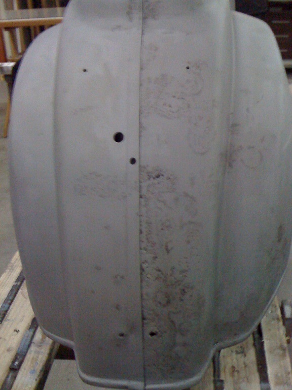

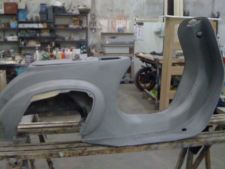

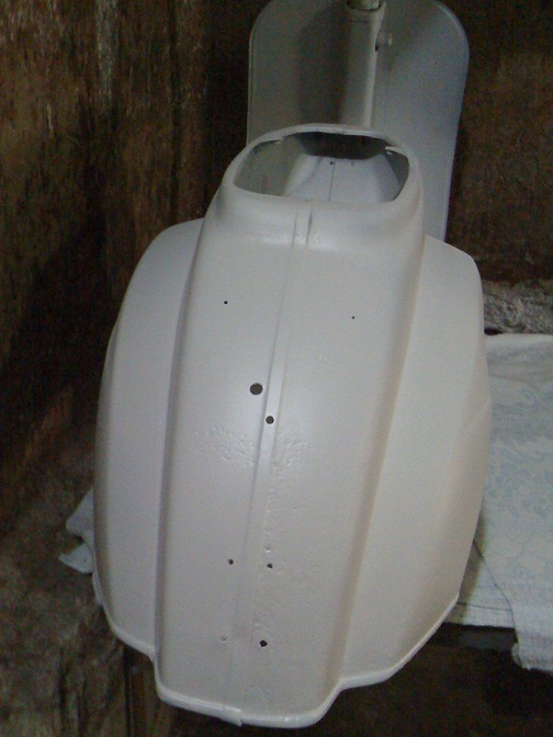

Leonardo
p125x
Città: Apricena
418 Messaggi

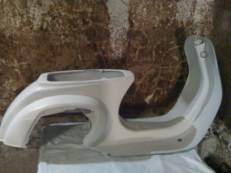

Inserito il - 15/11/2010 : 23:16:11  Mostra Profilo  Visita l'Homepage di Leonardo Invia a Leonardo un Messaggio Privato
vespa sabbiata
156,86 KB
123,66 KB
fondo
176,45 KB
100,92 KB
Come prima volta,non c'è male, anche se ho fatto molte scolature.Però adesso devo carteggiare con P500 e dare lo stucco per togliere le imperfezioni.Infatti dopo sabbiatura e fondo si nota subito la lamiera danneggiata dalla rugine.
Inserito il - 16/11/2010 : 00:09:59  Mostra Profilo  Visita l'Homepage di poeta  Clicca per vedere l'indirizzo MSN di poeta Invia a poeta un Messaggio Privato
E qualke saldatura da un RADIATORISTA...
