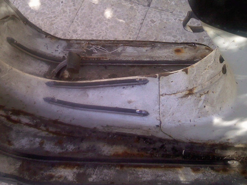

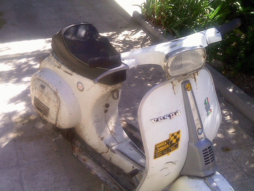

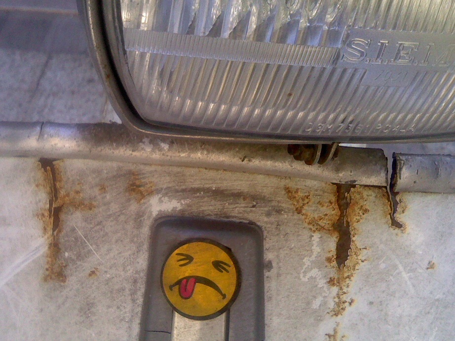

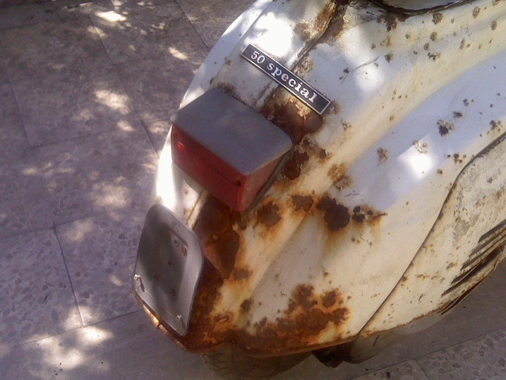

Punto di partenzaprime foto:
Serbatoio ripulito,non ha ruggine all'interno,solo benzina rossa vecchia di un odore cattivissimo che ho ancora addosso.L'ho solo svuotato e non so come pulirlo.Vorrei sciacquarlo con diluente nitro?Ma comunque il rubinetto non lo voglio smontare,quindi ho paura che me lo rovina.Manca comunque l'astina del serbatoio.
Motore bloccatto,la pedivella non va,ho aperto la candela e messo dell'olio dal foro ma non si è sbloccato.Altri metodi?Vorrei almeno sbloccarlo e magari vedere come va....perchè di motore non ne capisco molto e non volevo aprirlo tutto,comunque la vespa è tutta originale con gt 50 e non ha viaggiato tantissimo.
Presenta delle crepe e della ruggine.Le pedane non sono messe malissimo,cioè non ha ruggine passante.
Adesso vorrei prima sistemare il motore e poi passare alla carrozzeria.
Si accettano consigli

Inserito il - 24/06/2010 : 20:18:40  Mostra Profilo Invia a djgonz un Messaggio Privato
ah il motore è bloccato e non vorresti manco aprirlo... andiamo bene
il rubinetto lo devi smontare per forza perchè al 100% è da pulire e ha bisogno della guarnizione nuova... oppure lo compri nuovo...
per il motore ti conviene togliere la testa e sruzzarci dentro molto svitol... aspetti un giorno e vedi se si sblocca... se non si sblocca devi toglierlo dal telaio e aprire il motore... ma cmq già che hai detto che è bloccato sarà sicuramente da aprire per verificare le condizioni della biella, cambiare i cuscinetti, i paraoli, le guarnizioni, gli OR, i dischi della frizione, la crocera e i gommini kick starter... poi cmq ci sarà da fare una bella rettifica al cilindro e forse anche il rimbiellaggio dell'albero motore...
la carrozzeria è da smontare tutta e sabbiarla in ogni minimo angolo... poi posta delle foto quando è sabbiata... c'è una nota positiva... il faro è originale...

ottimo acquisto...anche se la faccina attaccata sul musetto esprime perfettamente la mia faccia appena ho visto le foto
ora sotto con i ferri,buon lavoro!!
