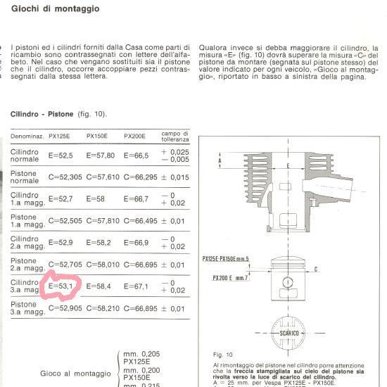

da libretto px
65,29 KB
anche fosse stato rettificato c è un limite oltre il quale nn si può andare perchè poi nn c è più camicia ed il cilindro si deforma e questo limite te lo riporto evidenziato........
50,18 KB
che ne dici? a me sembra che siamo ancora lontani dalla primavera che ti riporto......
70,19 KB
spero sia più chiaro....
