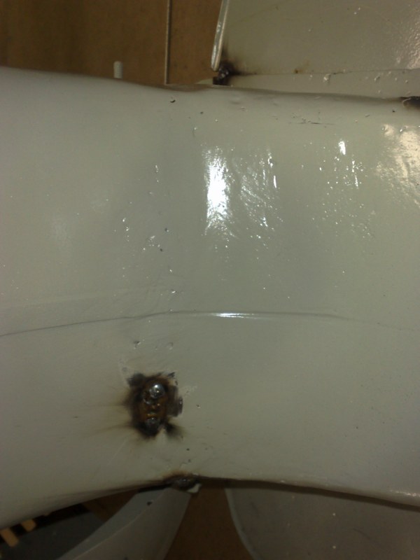

Intanto i lavori sono andati avanti.
La vespa è stata raddrizzata dal carrozziere e con l'occasione mi ha chiuso "qualche buchetto" qua e la.
Vediamo un po':

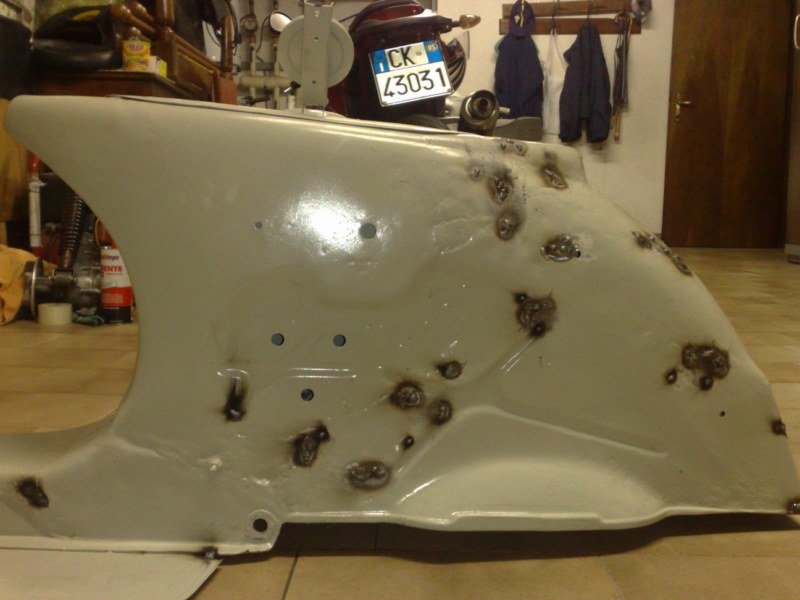

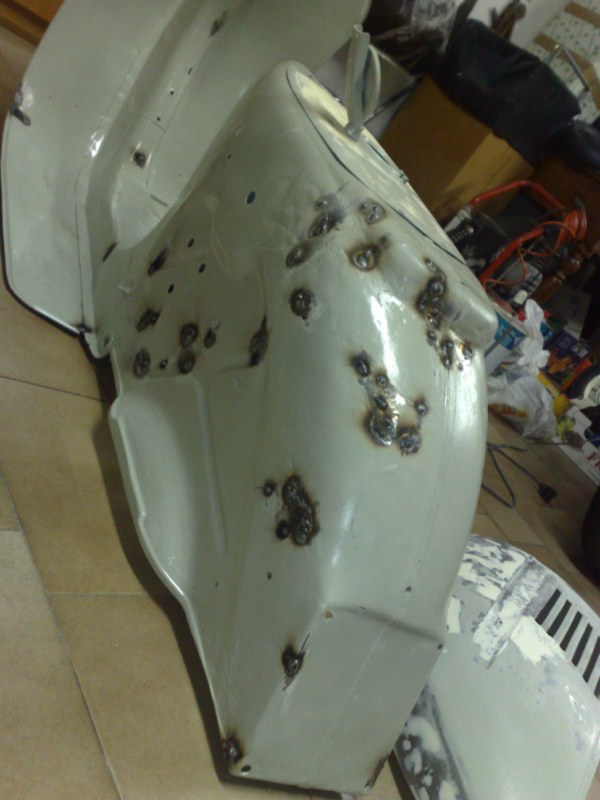

Visione parte posteriore con buchi tappati tramite saldatrice a filo.
74,7 KB
73,93 KB

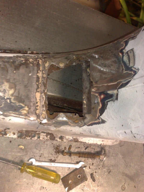

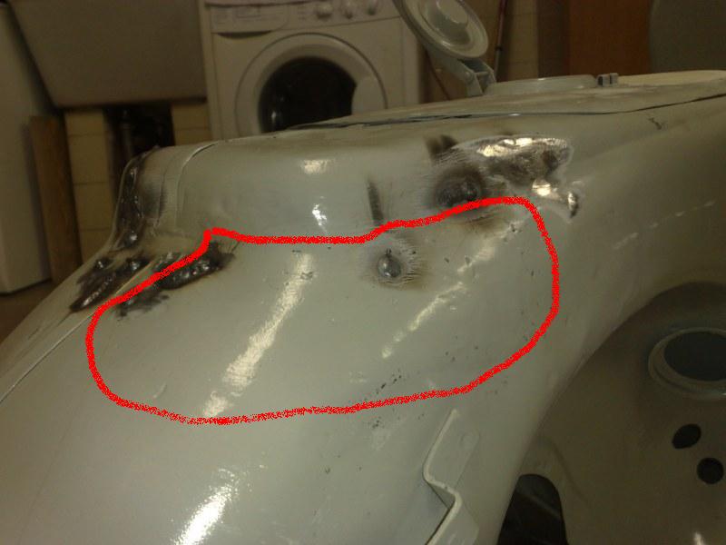

Particolare riporto di lamiera sotto il montante parafango posteriore:
49,56 KB
ALtro riporto di lamiera sulla parte opposta:
40,37 KB

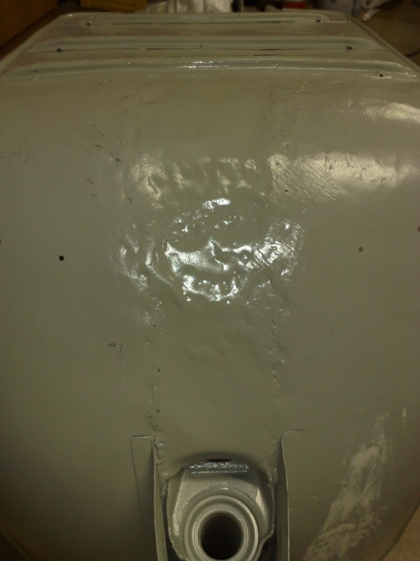

Riporto di lamiera su montante sella:
Prima:
101,84 KB
e dopo:
47,03 KB

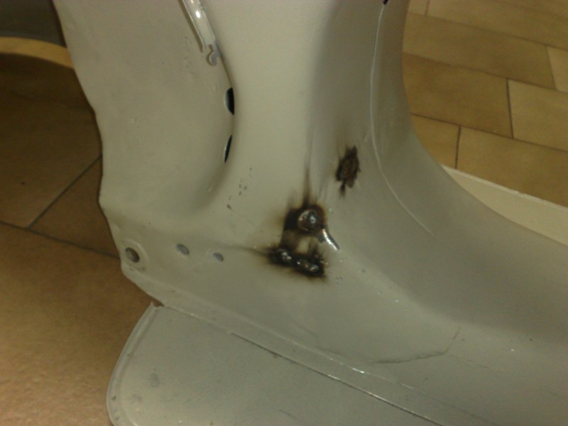

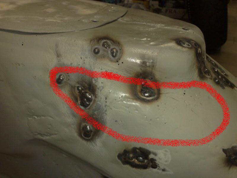

Buchetti chiusi qua e la...
49,38 KB

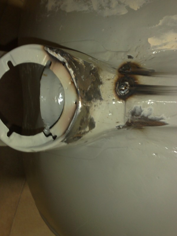

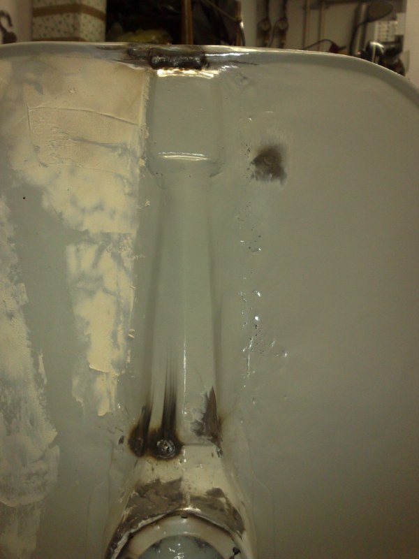

Ed ora il nasello.
Prima:
70,47 KB
e dopo il miracolo ottenuto tramite ricostruzione del nasello con lamiera da 1mm e con piega lamiere costruita in casa da me e mio padre. La base del simbolo piaggio è invece realizzato tramite un pezzo di lamiera di 5 mm opportunamento sagomato e poi saldato a tutto il resto:
58,07 KB
Altri buchi chiusi sulla parte inferiore del nasello:
52,08 KB

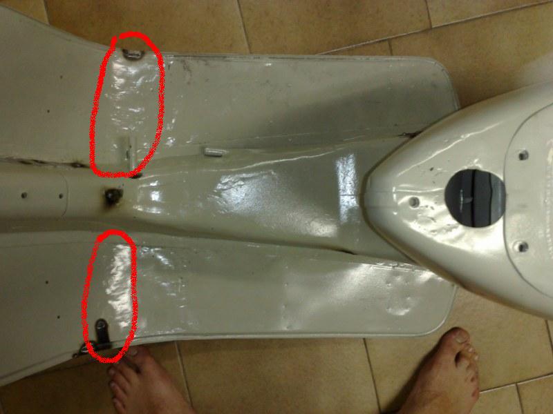

Pedana sostituita e saldata al tunnel con elettrodo e allo scudo tramite cannello ossiacetilenico:
47 KB

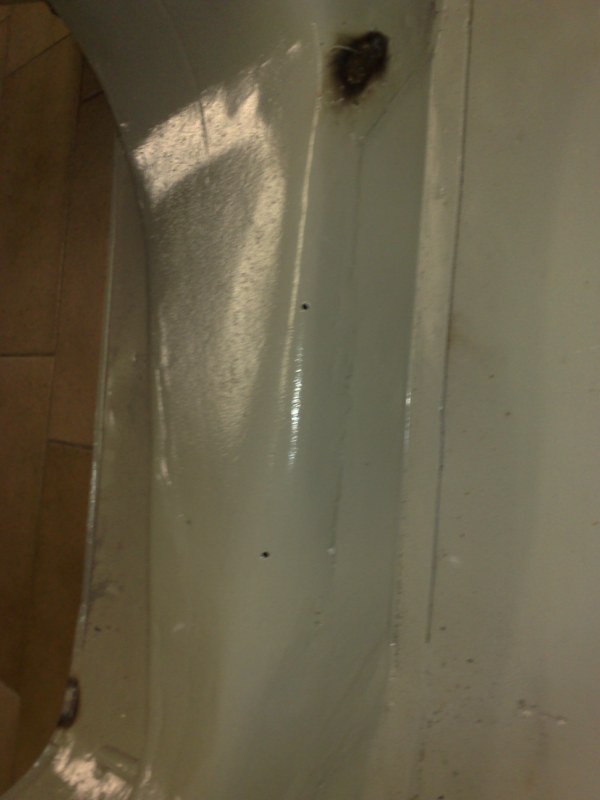

Particolare riporto di lamiera visto da sotto il parafango posteriore:
74,03 KB

ALLORA CHE NE DITE?
Probabilmente mi sono messo in testa con troppa audacia di dover salvare questa vespa e adesso che è salva non avete idea di quanta soddisfazione io stia provando.
Una vespa che sembrava spacciata...era marcia, si sgretolava solo a vederla....Ora è sana e robusta. Il telaio non pesa più 5 kg ma 15!
La sto già stuccando ora. Tra qualche giorno le foto della stuccatura completa!
Alla prossima!

Che dire Mazza, complimenti, lavoro certosino....le saldature davvero professionali, complimenti anche al babbo....mi dovrai spiegare come ti sei costruito la piega lamiere artigianale, me ne devo costruire una anch'io ora per un restauro d'auto...
Per la soddisfazione, ti capisco, è successo anche a me col mio giessone, che era messo male, ma il tuo era proprio un cadavere...diciamo che ora è risorto ed è pronto per una nuova vita su strada...
