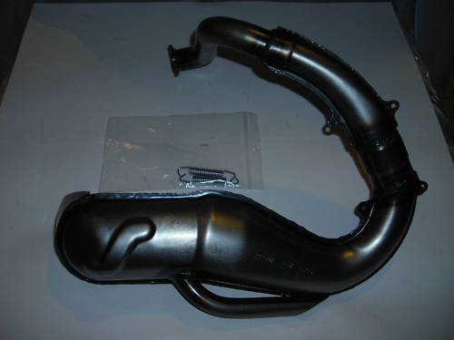

La marma nuova Proma svuota molto ai bassi come simili BANANE POLINI (è una banana giusto?), puoi mantenerla ma le marmitte a siluro tipo Et3 della SITO sono sempre andate meglio, l'ideale se affronti salite davvero ripide sarebbe per assurdo il costoso PADELLINO ORIGINALE PIAGGIO, che ha la capacità di tenere bassissima la coppia, su motori poco elaborati come questo quasi consigliato, incide poi davvero poco con una elaborazione simile sulle prestazioni velocistiche raggiungibili ed ha un suono molto silenzioso e bello il padellino originale, il padellino SITO invece lo sconsiglio, è sempre la padella SITO un ripiego e rumorosa, se proprio devi scegliere o la tua BANANA PROMA (rumorosa e svuota ai bassi), o la SILURO SITO (più piena ai bassi della Banana e meno rumorosa), o il padellino ORIGINALE (l'ottimus).

Inserito il - 18/06/2010 : 11:07:28  Mostra Profilo Invia a n/a un Messaggio Privato
15,5 KB
questa è la marmitta.
