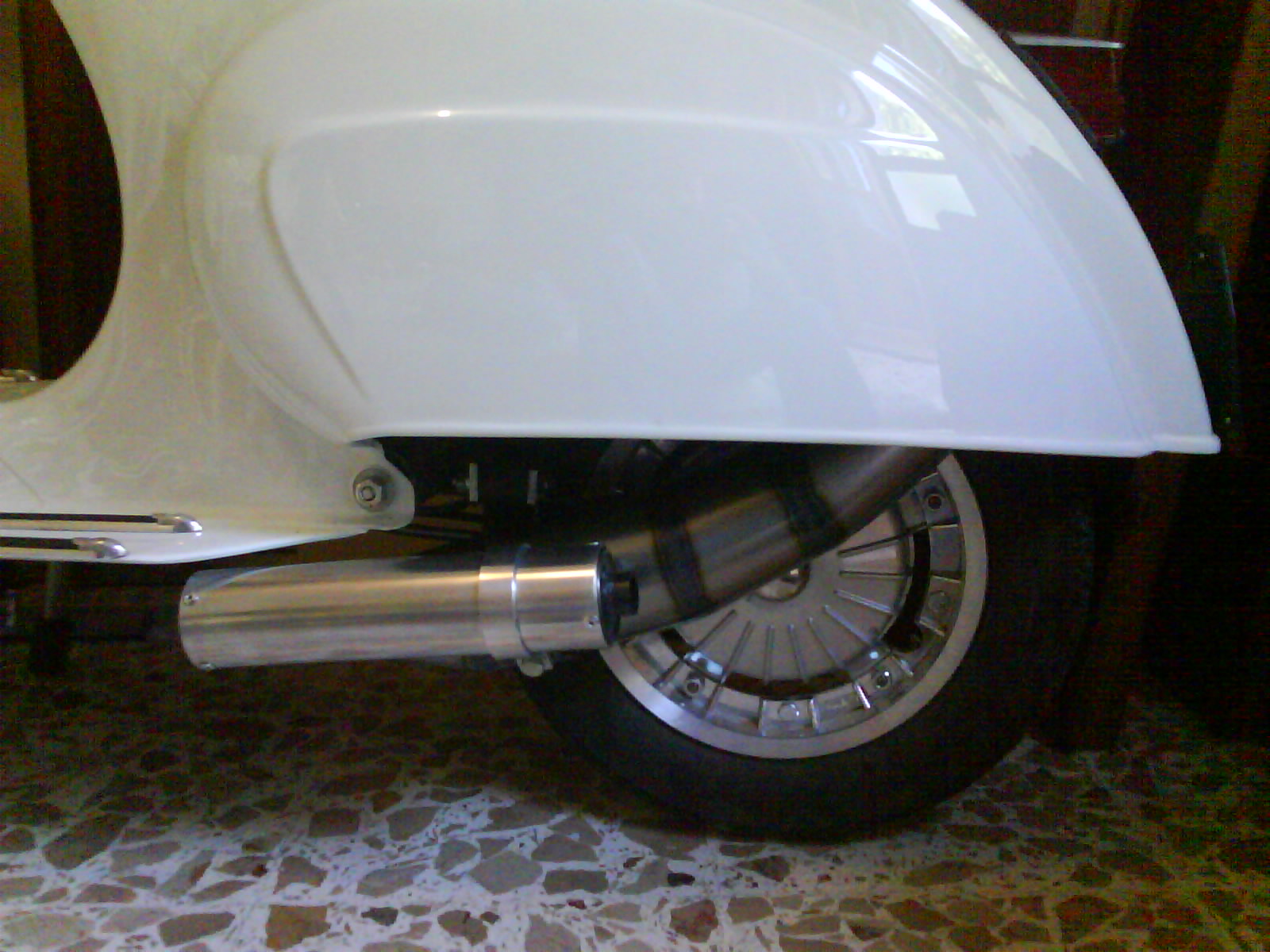

ciao a tutti,ho un problema di erogazione con espansione silent(Massimo Zirri),sento troppo il classico vuoto di potenza causato dalle espansioni,come attenuarlo ? ,configurazione :
115 polini montato senza lavori
carb 19 getto max 95
albero dr anticipo della casa (pochino??)
volano pinasco credo da 1 kg
campana polini 21/62 polini in alluminio
raccordati i travasi
vi prego aiutatemi ciao

carburatore troppo piccolo e campana troppo lungase non risolvi questi due problemi la vespa non andrà mai bene,poi hai anche il gt p&p

mamma mia che bella quando è nuova! la mia si è combinata poco bene..comunque quoto ac

bella la marmitta, ma mi spiace darti questa notizia, se vuoi che funzioni al meglio devi cambiare i rapporti... oppure ci metti la polini a banana e stop...

Beh però il rapporto risulta 2,95.. il problema vero e proprio lo sta dando la marmitta evidentemente svuota in modo eccessivo.
Secondo me ti conviene montare una semiespansione come la polini. Certo per compensare sarebbe l'ideale avere rapporti più corti e poi quali ci sarebbero sopra il rapporto 3,00 che non siano eccessivamente corti? secondo me rischi di aprire e rimanere nuovamente deluso perchè non si è certi di trovare la rapportatura ideale per quella marmitta e configurazione..io proverei prima con una marmitta diversa..o meglio adatterei la giusta marmitta a quel motore e non viceversa..

no aspetta forse ti sei confuso,qui nessuno a mai consigliato la 21/62, ma la 21/76 che è una campana completamente diversa e che con il tuo motore andrebbe benissimo.
Anche se io resto dell'idea che con il gt non rifasato e l'albero poco anticipato l'unica è quella di montare una 18/67.
