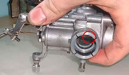

ciao ragazzi,è incredibile ma ho parzialmente risolto, vi anticipo che montavo carb 19 SHBC NUOVO ,ho provato un vecchio 19 SHB che avevo,incredibilmente im motore è migliorato tantissimo, tarda un pochino ad entrare in coppia in 4 marcia (risolvero' con la 4 corta drt)ma per il resto è perfetta, sono arrivato a 100 in rettilineo di contachilometri ,sicuramente sfiorerà i 90, non male visto l'albero poco anticipato. Ora mi chiedo perchè tutta questa differenza di prestazioni ???e pensare che ho acquistato il 19 SHBC (e non SHB) nuovo!!!! e stato pulito benissimo,ho provato tanti getti ma non và.cosa ne pensate ?' ciao

ma quello che non capisco e tutta questa differenza tra questi 2 tipi di carburatori,con SHBC ho provato il getto sino al 100 ma non va,sicuramente ha qualche problema di fabbrica perche è nuovo.
che differenza c'è tra shbc e il vecchio shb ? esteticamente sono uguali.ciao e grazie per i vostri consigli,,siete malati come me eh..eh..

Il polverizzatore è uguale??...

gli shb non hanno il polverizatore

ma sul serio ci son differenze? quello che monto io è un SHB!

l'SHB e l'SHB-C sono identici cambia la torretta del carburatore
