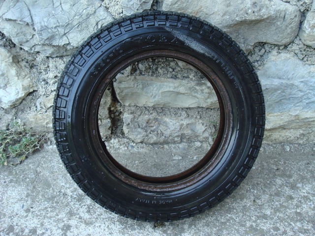

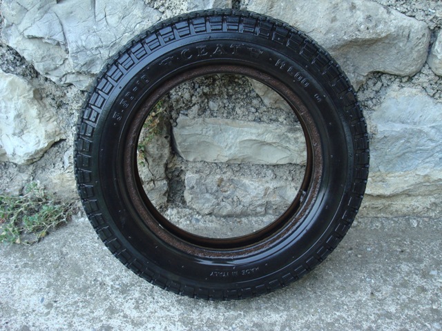

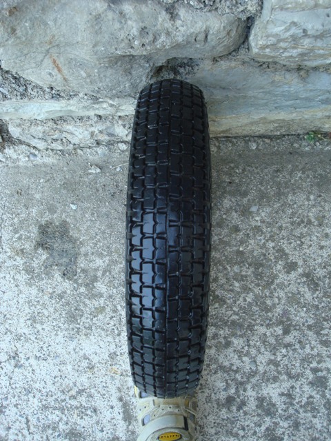

Sulla mia Rally ho trovato montate due gomme diverse ma con disegno simile, uguale direi.
Una è una Pirelli, l'altra CEAT!
Mi è stato detto che le CEAT non vengono più prodotte e di cercare un treno di gomme Pirelli quindi addio "originalità".
Per l'iscrizione all'FMI daranno problemi???
Ecco il copertone, direi in BUONISSIMO stato è solo da pulire più a fondo, naturalmente ho anche la sua camera d'aria e tappino originale.

Insolita CEAT degli anni 70 in misura 3.50X10, notiamo che ha il classico disegno delle simili e coetanee CEAT da 2,75X9" delel small d'epoca, ma in 3,50 mai veduta!
E' copertura compresa tra il 1962 ed il 1974 direi...

Le CEAT di cui ho messo le foto sono le M600 di cui parlava albymatto, e sono quelle ORIGINALI della Rally, niente APE o altro, poi che si potessero montare ANCHE sull'Ape questo non lo so.
Per cui sono le originali della Rally.
L'altra gomma che montava la mia e che si assomiglia moltissimo alla CEAT è la Pirelli SC 93.
Ebbene, ho chiesto al mio gommista e queste SC 93 NON sono più in commercio, ne tanto meno a catalogo Pirelli.
QUINDI ho fatto arrivare le Pirelli SC 30 consigliatemi da Poeta, che ringrazio per la cortese disponibilità.
Tra l'altro ho pagato per ogni pneumatico più camera d'aria SOLO 30 EURO !!!
Ecco fatta un pò di luce sulle gomme della Vespa 180 Rally!!!
