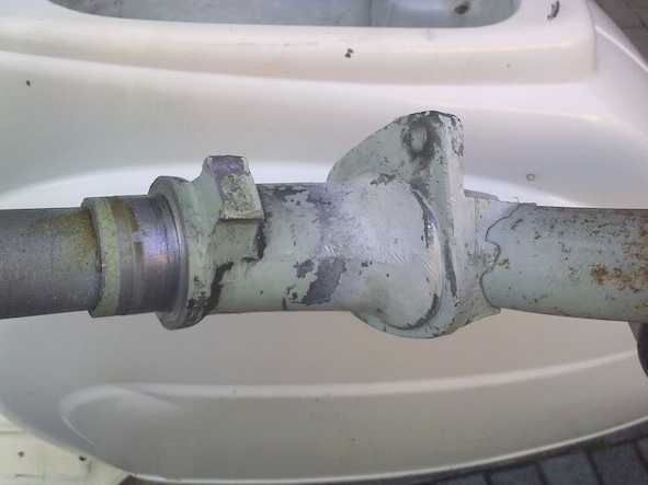

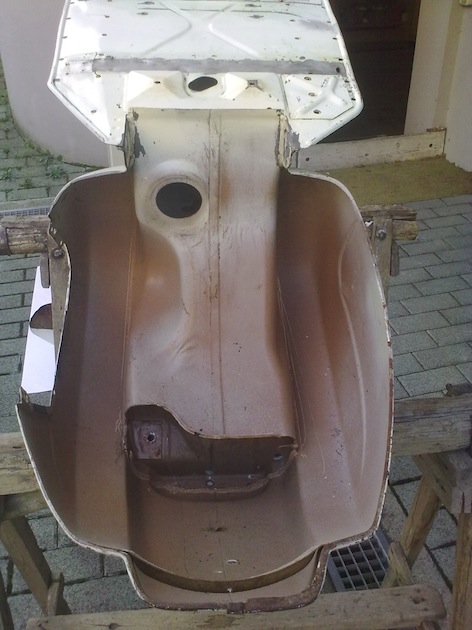

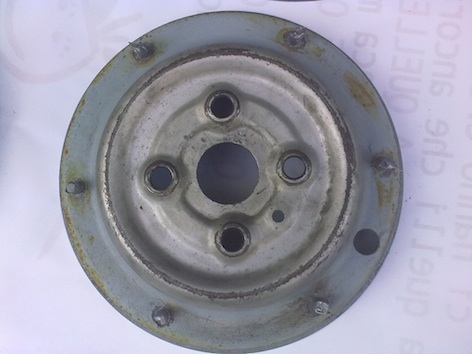

Allego foto dei dettagli colore della mia 50N in origine 301, fondo NOCCIOLA, sportello uncini, fanale tutto plastica telaio 554XX, i mozzi sono grigi senza ombra di dubbio (il posteriore al 300%), secondo voi i cerchi erano verdi? quel colore non è un pò ambiguo ma non ha mai visto la luce perchè è la parte interna.
Io personalmente ho sempre più dubbi........

ma quello è un sottoscocca spettacolare!!!!!!!!!!!!!!!come cacchio può essere così perfetto??'come??

Probabilmente mio zio la usata poco e solo in estate, conservata sempre in garage asciutto, pensa però che ho le pedane con crepe e infatti si può notare che dissaldato il traversino posteriore per sostituirlo. Comunque V.T. e tanti siti danno per la mia antiruggine grigio, chi può mettere in discussione il mio nocciola?
