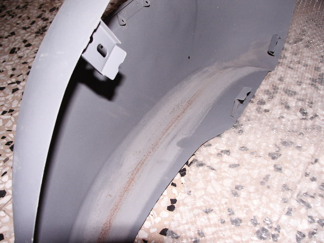

                       visita del carrozziere n. 3
  dopo aver controllato tutto ....mi ha dato una brutta notizia....mi ha detto che la vespa non è stata sabbiata bene.....ed eccone la prova dopo avermela un pò scartavetrata
    80,8 KB
  e poi mi ha chiesto ALMENO 800 Euro TUTTO compreso.....inclusa la ricostruzione manuale della fascia sinistra della pedana
  1) gli faccio il c**o al sabbiatore?  2) cosa ne ne sembra del prezzo? |
                 antospecial
                 1007 Messaggi  |
                       Inserito il - 29/06/2010 :  12:31:28
                      |  se te la ri-sabbia e fa i lavori a modo è un buon prezzo |
                 ulisse1
                Città: lecce
                 58 Messaggi  |
                       Inserito il - 29/06/2010 :  13:28:02
  la risabbiatura è a parte ....la dovrei far rifare a quei ladri che l'hanno fatta prima  ......altrimenti devo fare storie con quest'ultimi?        |
