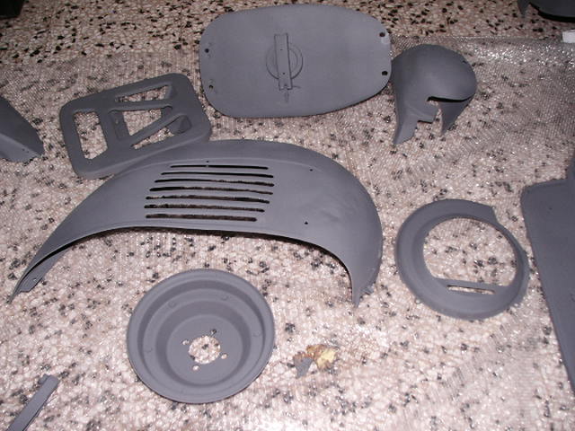

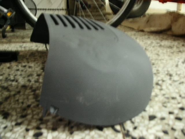

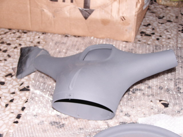

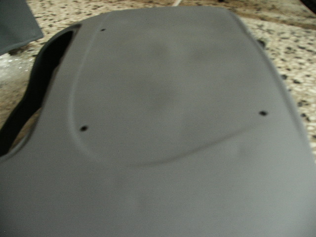

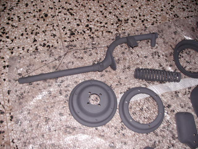

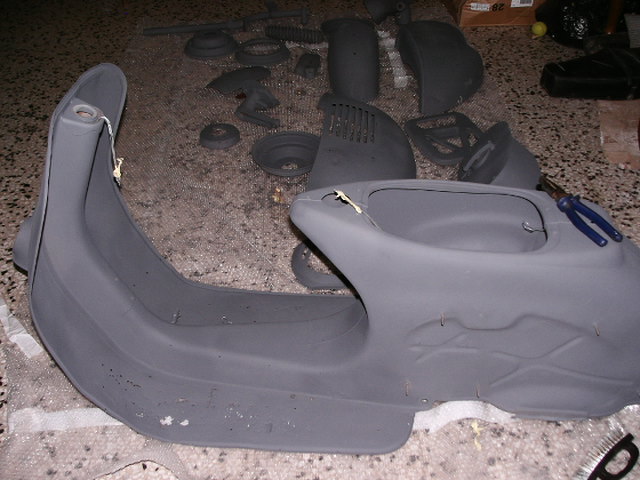

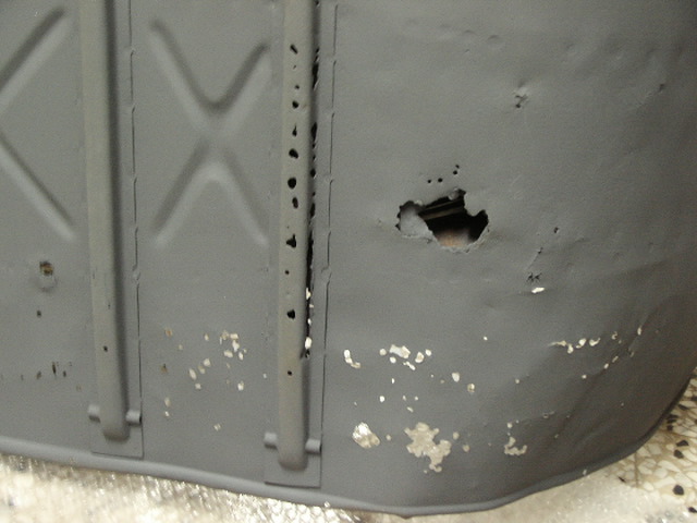

con 130 euri ho fatto sabbiare e dare la mano di antiruggine segue foto:
81,83 KB
81,83 KB
77,22 KB
84,38 KB
82,34 KB
77,73 KB
80,29 KB
ora ...cosa dovrei fare con questa parte di pedana? mi dispiace tagliare tutto.....avanti con i consigli e pareri

ok tutto nella regola ..non mi sembra propio disastrata sta pedana cmq.io la cambierei la pedana e vai alla grande!
dany
Cittą: Serdiana
Inserito il - 08/06/2010 : 22:39:04  Mostra Profilo Invia a djgonz un Messaggio Privato
la pedana lasciala, cambia il rinforzo e fai qualche pezzetta...
quoto,non sembra messa male

Serve un battitore/saldatore coi contro cojons altro che NON é MESSA MALE!
Chiedi ai CARROZZIERI...
Cittą: verona
Inserito il - 09/06/2010 : 13:42:39  Mostra Profilo Invia a bocia un Messaggio Privato
Era meglio farla rapezzare e saldare PRIMA di dare l'antiruggine
scusa ma il mio carrozaio ste cose le risolve alla dj
FAQ:gs 150 vs5
Cittą: Serdiana
Inserito il - 09/06/2010 : 14:08:57  Mostra Profilo Invia a djgonz un Messaggio Privato
ma infatti non capisco cosa ci sia di difficile...
le pedane cosģ sono all'ordine del giorno nei mezzi d'epoca...
quella non č messa manco male...
la si tratta solo di tappare qualche buco, fare 2 pezze e sostituire il rinforzo... e poi i soliti lavori di battitura...
io lo faccio in mezza giornata...
non capisco perchč vi caghiate addosso con robe del genere...
mah, puņ farlo anche ora... certo se lo faceva prima veniva un lavoro pił pulito, ma cosģ facendo devi sbrigarti a farlo altrimenti comincia ad arrugginirsi come niente... e sicuramente il suo carrozziere non si dedicherą solo alla sua vespa... quindi č meglio che l'abbia dato ora...

Mazza
Cittą: Torri di Quartesolo
479 Messaggi
Inserito il - 09/06/2010 : 17:34:28  Mostra Profilo  Clicca per vedere l'indirizzo MSN di Mazza Invia a Mazza un Messaggio Privato
Questa vespa è messa male...ma non peggio del mio GL che tra poco posterò sul forum.
Io ti consiglio di cambiare le pedane, in questo modo sei in grado di sanare anche il tunnel centrale. Cambiare le pedane, a mio avviso è molto più semplice che tappare tutti quei buchi e almeno poi hai una lamiera resistente, con più spessore rispetto a quella marcia che hai adesso. Noto anche un bel buco dove sale il tunnel sul piantone dello sterzo. Anche li ti consiglio di segare via tutto il pezzo e rimetterci una lamina da 0,7-0,8 mm saldandola ai bordi con il cannello ossiacetilenico. Devi anche sanare tutta la parte interna!

per portare alla regolaritą queste, mi ha detto:

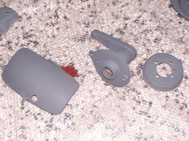

72,6 KB
81,83 KB
.....continua e fa....mi occorrono da 1.5 a 2 giorni di lavoro, senza parlare dello stucco che ci va...ti conviene cambiarle... della pedana non ha voluto sapere...tergiversando che anche se taglia e incolla non verrą un lavoro fatto bene...quindi cambiare pedana e parte sinistra della salita dello scudo frontale... comunque il lavoro di carrozzeria sarą circa 750-800 euro.....
In bocca al lupo!
scusa la franchezza eh, ma non mi pare che tu abbia mai toccato una carrozzeria se dici una scemenza simile...
io mi metto solo a ridere se dite che quella vespa č messa male...
ma cosa vi credete che oggi giorno le vespe sono perfette e non hanno bisogno di fare nemmeno una saldatura?
vespe messe peggio di quella ce ne sono a milioni, io ho visto persino vespe segate in 2, e rimesse a nuovo con uno scudo ed una pedana nuova, allora si che si cambiano i lamierati...
ma quella vespa ha 2 buchi che si eliminano tranquillamente saldando 2 pezze e cambiando la staffa...
poi fate come volete, se volete spendere 100€ di pedana nuova pił la manodopera per farvela cambiare (e chissą come) fate pure...

penso che tu abbia ragione.... conque avrei intenzione di rinnovare la pedana utilizzando solo questi
8,32 KB
e magari cambiando anche il rinforso bucato ed ovviamente chiudendo con apposito lamierato il buco centrale
cosa ne pensi?

Forse ho esagerato, ma a me quella lamiera sembra una carta velina dove ci sono i buchi....
