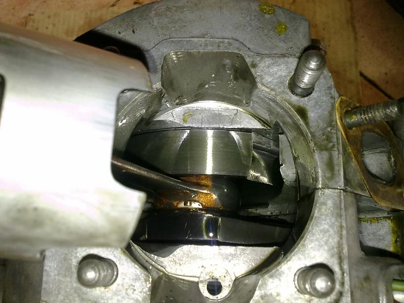

franke ha scritto:
Allora, rimetti i paraoli nuovi, corteco blu ottimi, ingrassali bene nel punto di
contatto con l'albero,
immagino che tu abbia controllato bene il verso (la parte scanalata deve guardare
l'interno dei due semicarter),estrema attenzione a non pizzicare il labbro del
paraolio con la filettatura dei coni dell'AMT durante il montaggio.
L'ingrassaggio è importante, a volte i paraoli si possono bruciare per l'attrito già
alla prima accensione!I graffi sull'albero non mi sebrano così gravi una lieve carteggiata? forse.. si, ma senti qualcuno più esperto (come li hai fatti!)
La sede non dovrebbe crearti problemi pensa che sul mio motore c'è addirittura una minuscola cricca ma tiene benissimo ugualmente.Ciao e in bocca al lupo!
Crepi il lupoFranke! Quei graffi sull'albero li ho tatti nel tentativo di estrarre il paraolio senza aprire i carter, la stessa cosa dicasi per il segno nella sede del paraolio...
comunque oggi pomeriggio ho dato una bella passata di carta 1000 (perchè questa mi trovavo) e sembra andare meglio...
E se provassi a cercare il paraolio 19-32-7 doppio labbro? Voi dite che si trova facilmente?

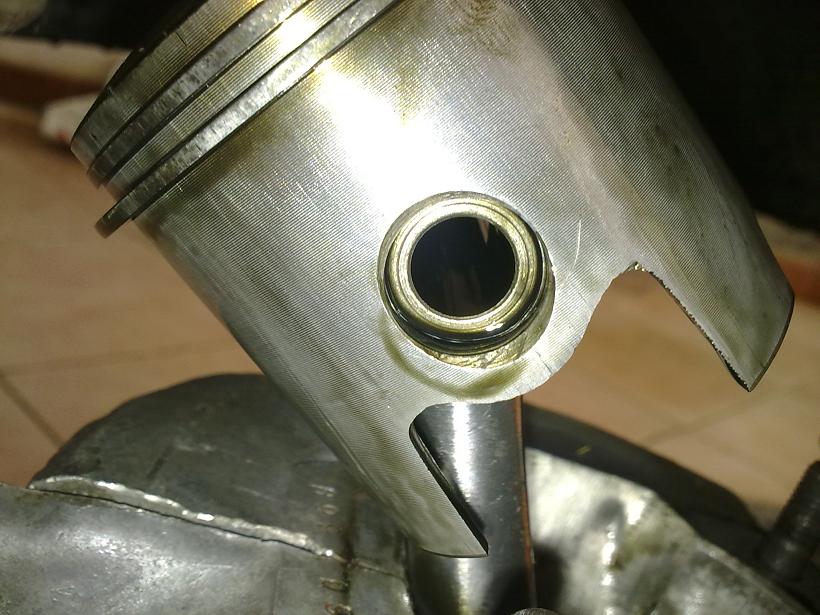

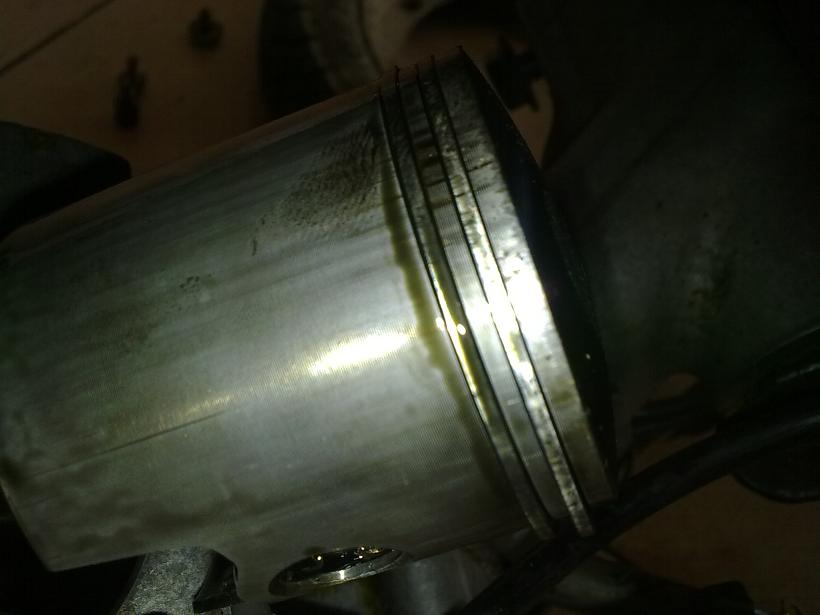

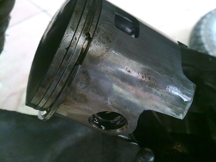

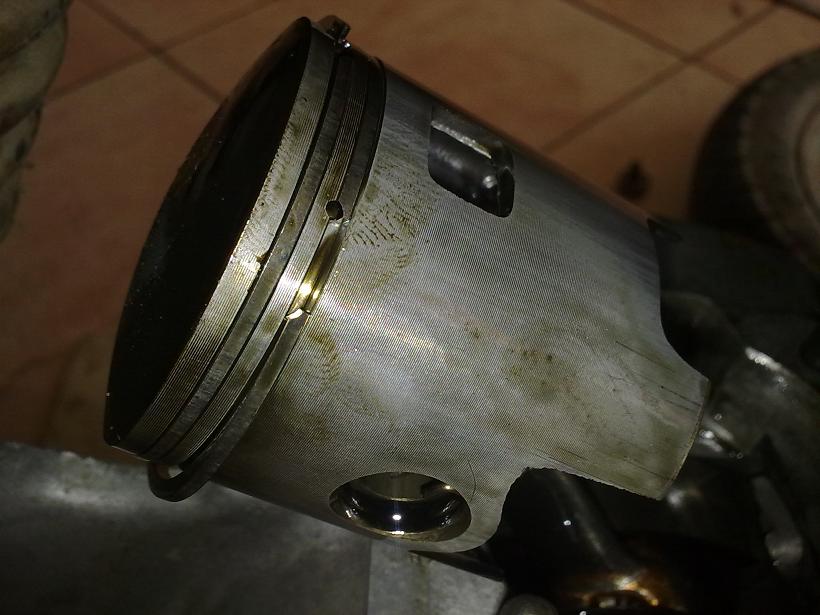

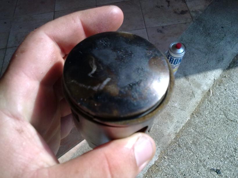

L'ho messa a cuocere nellla carbonella per un'ora, mentre lei si cuoceva ho montato il 75 DR che avevo fermo in garage. Quando ho tirato via il cilindro polini mi sono ritrovato davanti un pistone abbastanza unto ( vedi foto)e ho pensato che si trattasse di olio del cambio, però pensandoci bene non ho mai visto fumo bianco uscire dalla marmitta.
Dopo aver montato la marmitta ( senza verniciarla perchè non ce l'ho fatta ad aspettare) al secondo colpo è partito e dal volano non si sentiva alcun ticchettio, si sentiva solo l'aria muoversi. Dopo averla fatta riscaldare un pò sono andato a fare un giro e oltre al rumore diverso ,dovuto alla marmitta sturata, ho notato che era abbastanza grintoso nonostante avesse i travasi piccoli e non poche rigature...
Ritornato a casa ho iniziato a risentire quel ticchettio però in misura molto minore rispetto al polini.
Per quanto riguarda il problema del minimo posso dire che va meglio però non va come dico io nel senso che se tento di metterlo basso il motore dopo 10 secondi si spegne, però alla fine sono giunto ad un compromesso.
Ecco una serie di foto relative al pistone del g.t. polini:

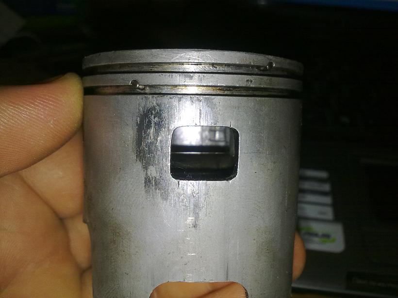

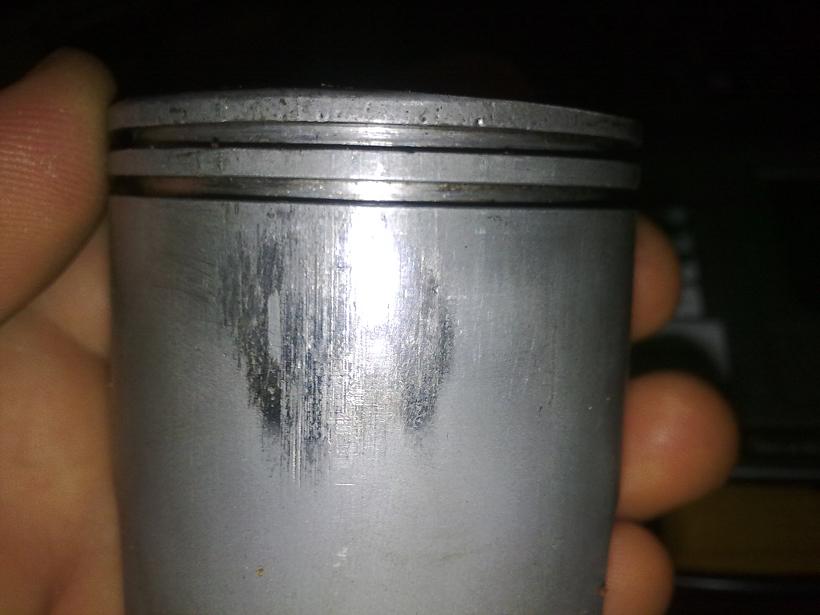

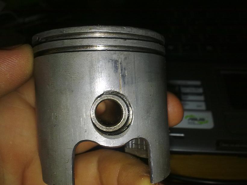

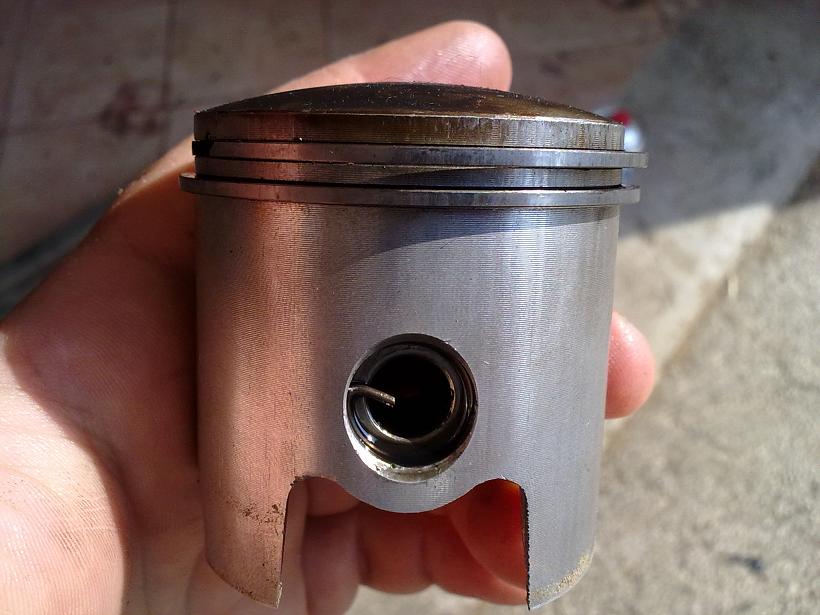

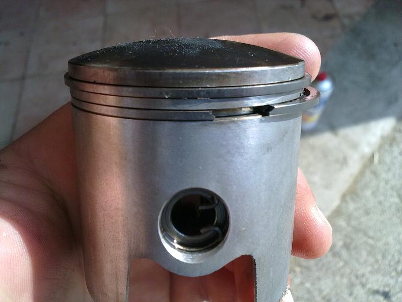

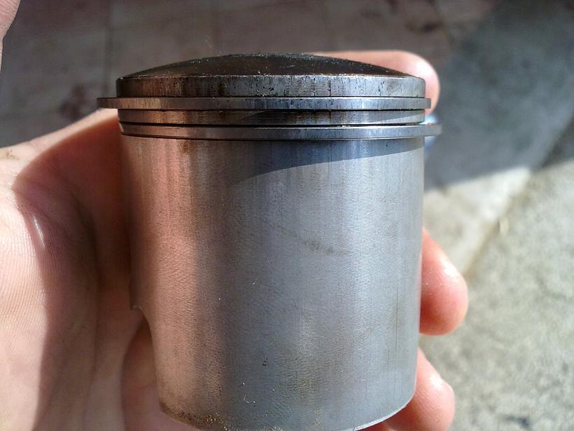

Salve a tutti, volevo chiedervi una cosa...praticamente gironzolando sul web avrei trovato un cilindro polini 75 nuovo ad un prezzo irrisorio, secondo voi se lo prendo posso montare tranquillamente il pistone che vedete nelle foto sopra?
questo pistone l'avrò comprato un paio di anni fa però non porta il marchio polini ma me lo hanno venduto come compatibile con esso.
Appena posso faccio altre foto e le posto

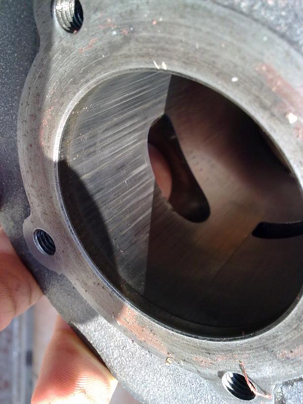

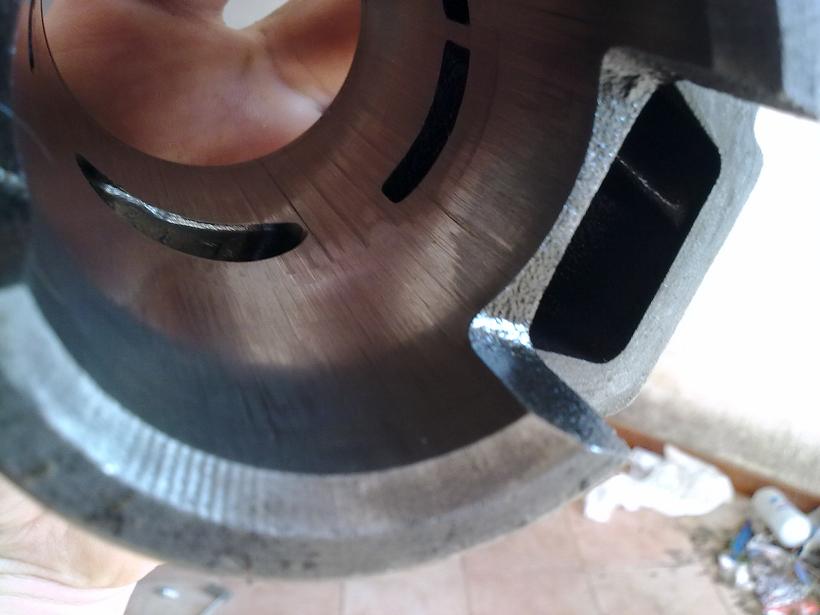

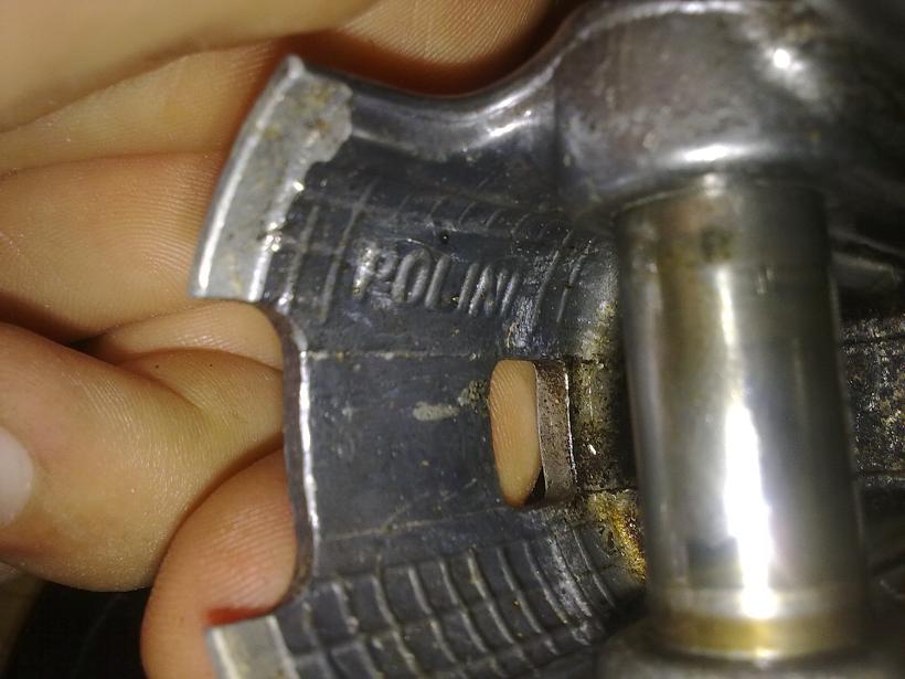

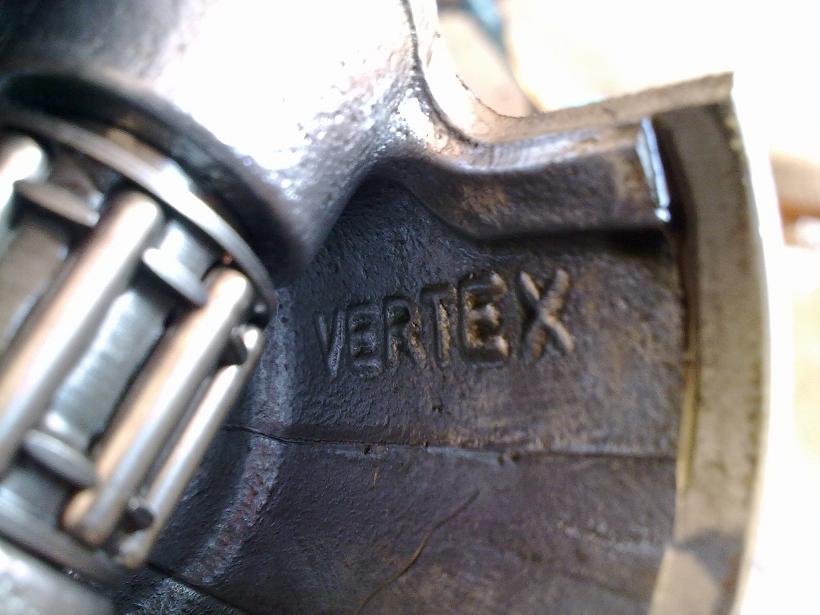

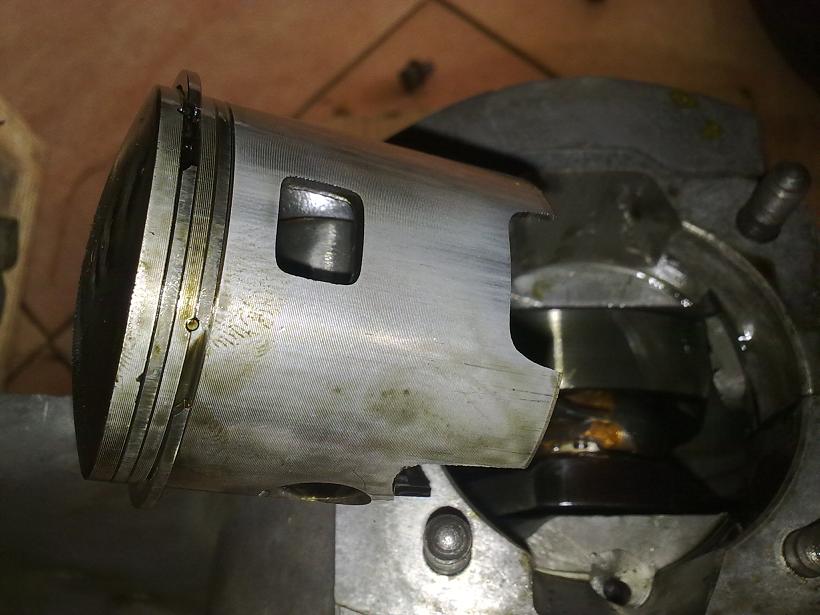

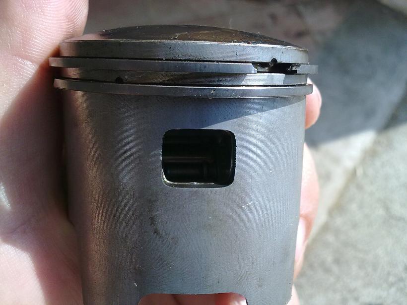

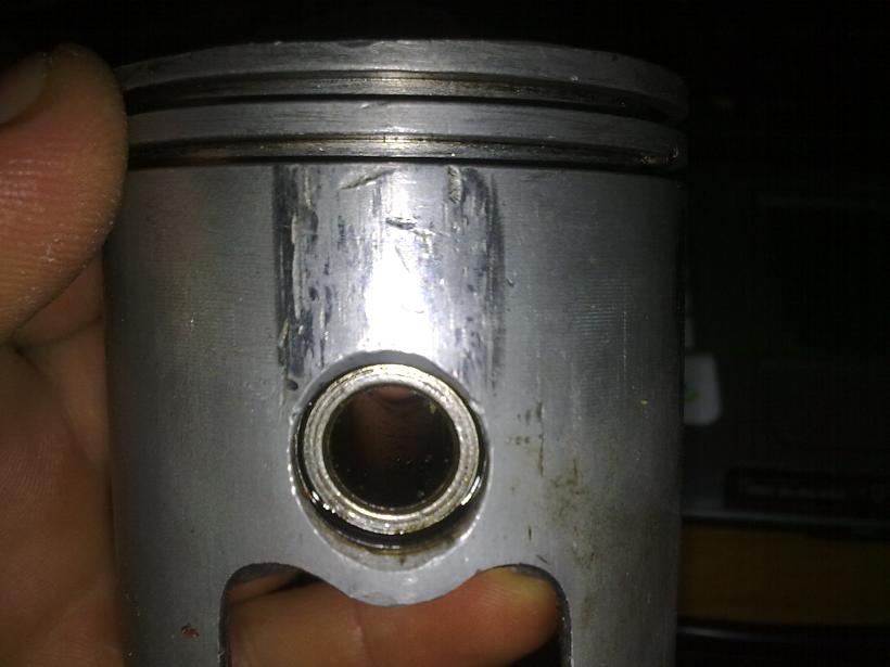

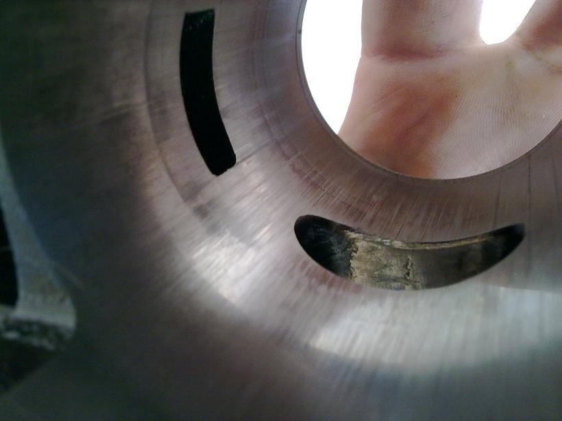

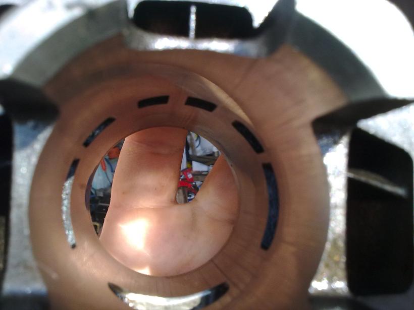

Oggi ho effettuato le foto del pistone e del cilindro polini che ho smontato ieri e che in moto faceva quel ticchettio...
pubblico le foto più che altro per avere qualche parere sul pistone, se lo posso montare tranquillamente nel cilindro polini che ho trovato sul web

E questo è il cilindro che dovrei solo buttare nell'immondizia:

Città: PORTOGRUARO
Inserito il - 23/07/2010 : 00:55:14  Mostra Profilo Invia a fede200e un Messaggio Privato
scusa ma di sicuro quel cilindro non puà essere stato accopiato con quel pistone. il cilindro è da rettificare ed il pistone è pressochè buono!!!!

Inserito il - 23/07/2010 : 09:55:34  Mostra Profilo Invia a Francesco un Messaggio Privato
Eppure quel pistone per quanto riguarda la finestrella è uguale all'originale, in che senso dici che non può essere accoppiato a quel cilindro?
