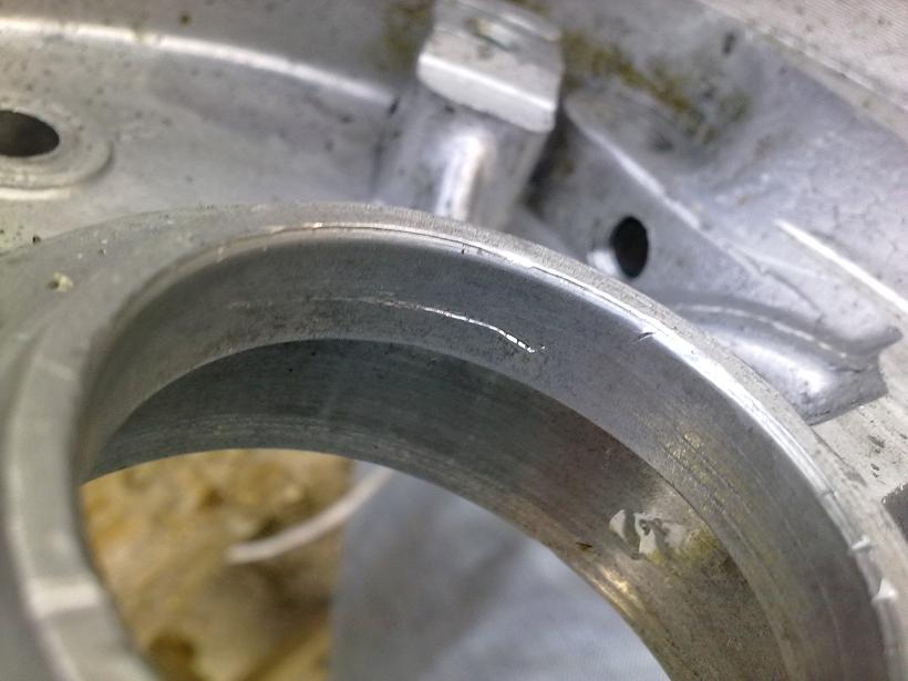

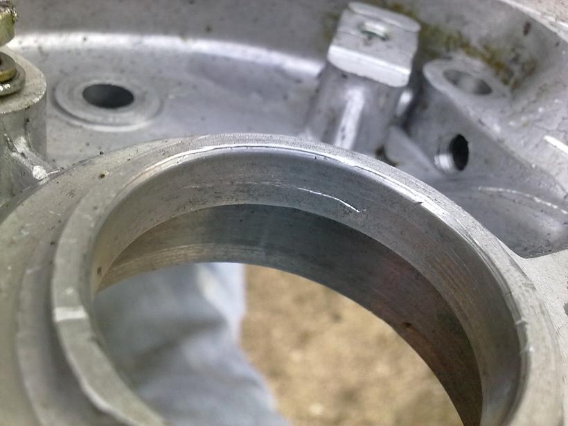

comunque per farla breve ora mi ritrovo nuovamente il motore aperto e non so da dove entra quest'olio e quindi anche aria che mi provoca il malfunzionamento del motore, ma la cosa che più mi fa rabbia è che nel tentativo di rimuovere il paraolio lato volano (a motore chiuso) ho graffiato l'albero in un punto e anche un pò la sede del paraolio

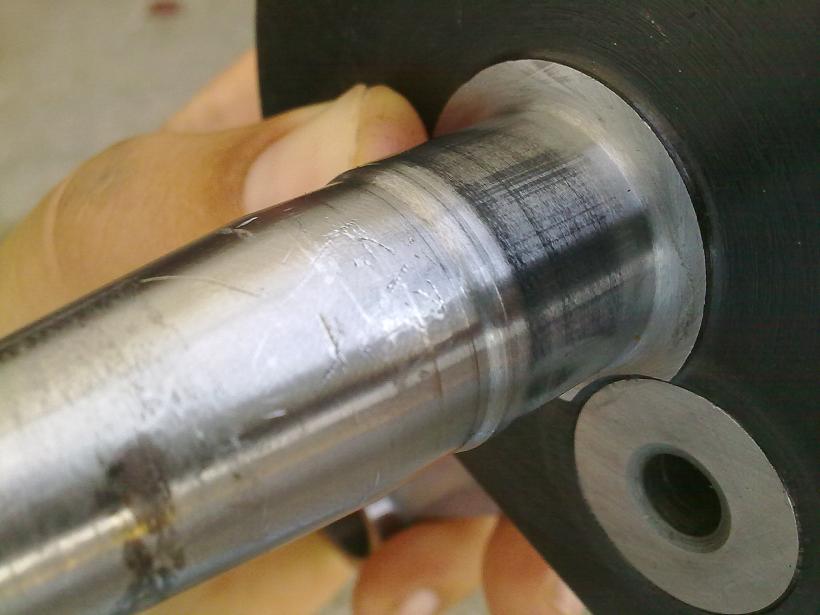

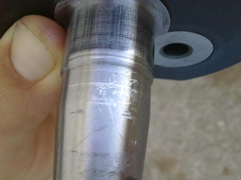

Inserito il - 17/07/2010 : 07:53:38  Mostra Profilo Invia a Francesco un Messaggio Privato
Qualche foto

Inserito il - 17/07/2010 : 10:14:32  Mostra Profilo Invia a Alespecial un Messaggio Privato
Può essere che tiri aria dal paraolio lato frizione, è capitato pure a me, entrava anche olio e fumava parecchio. Per l'albero e volano non succede niente per quei graffietti.

Inserito il - 18/07/2010 : 15:09:11  Mostra Profilo Invia a Francesco un Messaggio Privato
Per quanto riguarda quei graffi sull'albero (nuovo tra l'altro) ho paura che mi trafili aria e poi devo riaprire...
mi hanno consigliato di fare una passata di carta vetrata grana 600 per atutire le sbavature dei graffi però ho una certa paura di montarlo e allo stesso tempo ho una rabbia spropositata perchè è nuovo e non vorrei buttarlo
cosa mi consigliate di fare?

Inserito il - 18/07/2010 : 19:50:20  Mostra Profilo Invia a franke un Messaggio Privato
Allora, rimetti i paraoli nuovi, corteco blu ottimi, ingrassali bene nel punto di
contatto con l'albero,
immagino che tu abbia controllato bene il verso (la parte scanalata deve guardare
l'interno dei due semicarter),estrema attenzione a non pizzicare il labbro del
paraolio con la filettatura dei coni dell'AMT durante il montaggio.
L'ingrassaggio è importante, a volte i paraoli si possono bruciare per l'attrito già
alla prima accensione!I graffi sull'albero non mi sebrano così gravi una lieve carteggiata? forse.. si, ma senti qualcuno più esperto (come li hai fatti!)
La sede non dovrebbe crearti problemi pensa che sul mio motore c'è addirittura una minuscola cricca ma tiene benissimo ugualmente.Ciao e in bocca al lupo!
