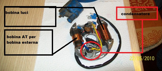

Inserito il - 07/06/2010 : 15:29:46  Mostra Profilo  Clicca per vedere l'indirizzo MSN di luca-76 Invia a luca-76 un Messaggio Privato
potrebbe essere anche il condensatore che scaldandosi vada in difetto

Inserito il - 07/06/2010 : 22:38:53  Mostra Profilo  Visita l'Homepage di AndrewGTR Invia a AndrewGTR un Messaggio Privato
Inizio col pulire bene îl carburatore poi provo e se îl problema rimane beh seguiro' altre strade.. Îl condensatore cmq qual'e?

Inserito il - 07/06/2010 : 22:58:55  Mostra Profilo  Clicca per vedere l'indirizzo MSN di luca-76 Invia a luca-76 un Messaggio Privato
96,56 KB
spero che ti vada bene come spiegazione ma per sostituirlo ti consiglio di guardarti questa guida
http://www.vespaforever.net/forum/topic.asp?TOPIC_ID=22334

Inserito il - 08/06/2010 : 14:39:21  Mostra Profilo  Visita l'Homepage di AndrewGTR Invia a AndrewGTR un Messaggio Privato
ah grazie! cmq spero non sia quello perchè non mi sentirei proprio in grado di poterlo cambiare
