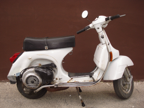

Sto provvedendo ad iscrivere la mia vespa p125x dell'80 (radiata d'ufficio) al registro storico ma non se sarebbe opportuno restaurarla. posto alcune foto in attesa del parere di chi ha avuto esperienza in merito.

con una bella lavata passa tranquilla... un unico accorgimento... fai qualcosa per quella riga di ruggine sul tunnel... non è nulla di particolare ma l'esaminatore potrebbe rompere le balle...

La ruota di scorta lasciala, devi eliminare la ruggine con del convertitore e dare una verniciatina, la marmitta così non passa, smontala sabbiala o togli la ruggine con una spazzola d'acciaio e verniciala con bomboletta nero alta temperatura.
Non dico di restaurarla, ma una sistematina devi dargliela anche perchè dovrai fare il colaudo.

è una cavolata ma.... quando fotografi tieni il manubrio dritto!!!

A seconda di motorizzazione o motorizzazione ti fanno fare O collaudo O revisione.... ora della fine cambia poco.
Comunque una sistematina gliela devi dare...
Risolvi il problema della ruggine, sistema la marmitta (o metti una padella sito normale da 30€) e già che ci sei controlla freni e copertoni.
Gli dai una bella lavata e una bella pulita e controlli anche le luci
Fai le foto FATTE BENE, col fondo neutro, manubrio dritto (quotone a te Robert!!!) e secondo me non ti fanno nessun problema!!!!
Ruota di scorta e specchieetto OMOLOGATO li devi avere, l'importante è che non hai portapacchi pedanine e pugnette varie!!!!!

devi cambiare la sella, non è la sua. e manca anche il copribiscotto anteriore.

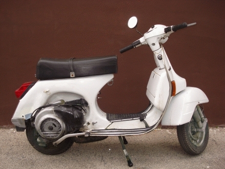

comunque secondo me la vespa è iscrivibile... e chi vuole capire capisca ...

eheheheheheheh:D:D:D

Genio del ritocco!

photoshop??
