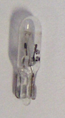

ragazzi,in seguito ad una caduta mi si e' fulminata una lampadina nel contachilometri della mia vespa(pk s).la lampada e' del tipo 6volt 1.2watt,quelle piccole,che si trovano di solito anche nei cruscotti delle auto.dalle mie parti non se ne trovano,mica potete farmi il favore di chiedere dalle vostre parti e nel caso vi pago la spedizione e il costo delle lampade?per favore aiutatemi altrimenti saro' costretto a girare senza lampada.vi allego anche una foto della stessa.fatemi sapere,conto su di voi :)

dalle mie parti le trovo a 12 volt!
hai provato a guardare su ebay?
oppure mettere un led bianco da 5-10 mm ed una resistenza?

prima accertati che la lampadina del contakm sia alimentata da corrente continua...se così fosse, se trovi un negozio che vende materiale elettronico, sicuramente sapranno quale resistenza darti per alimentare un led a 6 volt.
PX177E (arcobaleno125)
Inserito il - 31/05/2010 : 12:46:23  Mostra Profilo Invia a vespa_90 un Messaggio Privato
al contakm di certo non arriva corrente continua, dovresti prima di tutto fissare il led con ad esempio della colla a caldo nel contakm. Almeno un led da 5mm luce bianca (o verde). Sul capo più lungo, ci saldi una resistenza da 180 ohm. A monte di tutto metti un ponte a diodi (li vendono già pronti), è sufficiente già uno da 50V 50mA
