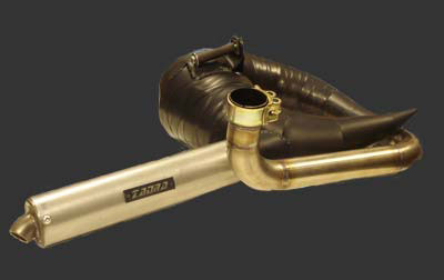

sul sito vesp4servizio.it viene pubblicizzata una marmitta dal nome Zadra "mountain"
10,7 KB
dicono che regala molta coppia e tiro ai bassi regimi, perchè è studiata per i percorsi in montagna...però come idea sarebbe bestiale, abbinata ad un 177
qualcuno la conosce??

E' un prodotto italiano:
Zadra Engine Components è una piccola azienda in provincia di Trento con una grande passione per i motori, 2 tempi in particolare.Marco Zadra, ha pensato bene di studiare e produrre alcuni prodotti per l’elaborazione delle Vespa large frame,che per small frame.
Oltre un albero speciale dedicato a Px 125 e150, ha sviluppato un’espansione chimata “Mountain”: dal nome si intuisce che è una marmitta che dà il meglio di se ai bassi e medi regimi nei quali dona un sensibile aumento di coppia e, di conseguenza, potenza.

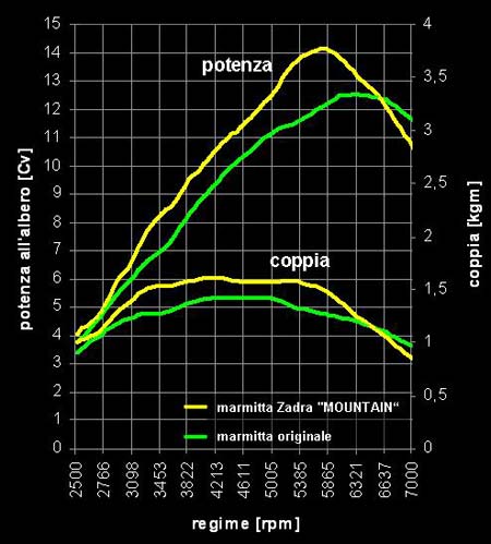

Tutto ciò ci è più chiaro osservando il grafico che mette a confronto la marmitta originale con la Zadra Mountain in cui si vede il picco di potenza sui 5800 giri.
Il gruppo termico è un 175 cc, quindi una delle elaborazioni più comuni. La particolare forma della marmitta e la posizione dello spillo fa subito intuire qual’è l’obiettivo del preparatore: non innalzare troppo il regime di rotazione del motore affinché esso lavori a giri ottimali sia per un corretto lavaggio del motore, sia per una efficace lubrificazione dei cuscinetti, sia per non sollecitare eccessivamente le “deboli” fasce dei gruppi termici in ghisa dei motori large.
Questa marmitta potrebbe essere un’ottima soluzione per un turismo veloce che rispetti la natura del motore PX: POCHI GIRI MA BUONI!!!!!

O cavolo ! Ma dove mai se sono viste certe marmitte ? Ogni giorno ne scopro di più strane

gran bella idea, ma dal grafico il risultato è deludente... L'originale del t5 fa di meglio e quasi sicuramente facendo meno rumore oltre ad avere un'estetica antisgamo.

già, il desing lascia a desiderare...

ma poi la agganci all'ammo?
