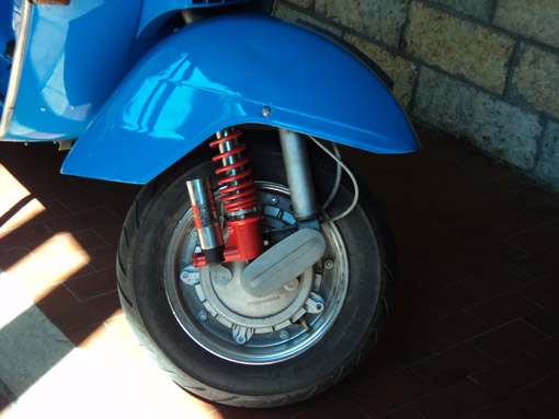

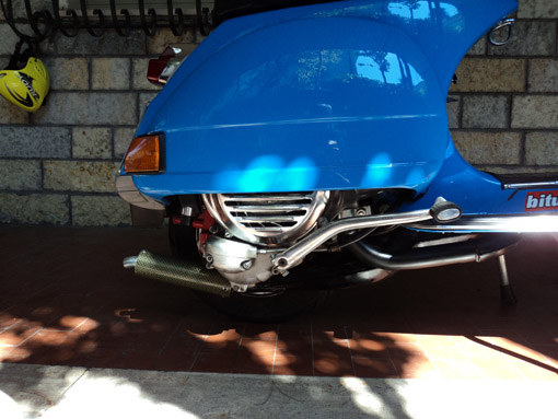

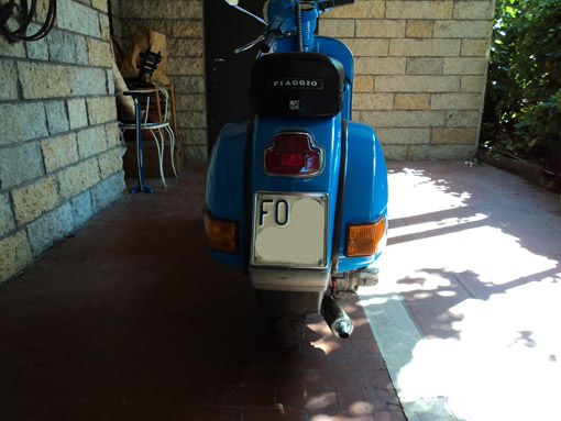

Eccovi due foto fatte al volo:
Non male il pisellone che fuoriesce eh?? Dovete sentire che sound

Inserito il - 15/09/2010 : 17:35:15  Mostra Profilo  Visita l'Homepage di poeta  Clicca per vedere l'indirizzo MSN di poeta Invia a poeta un Messaggio Privato
Il sound di una SIMONINI appunto!
E quando sempre affermo che è la più bella marmitta da montare sotto una PX sò quel che dico avendone provata una (oramai tanti anni or sono) al tempo delle GALAXI!!!
Il 26 Roki è lo SPACO simile al 24SI originale (ovvero privo di collettore) o quello simile al 28PHBL?
Scusami se ho partceipato poco alla discussione, ma il fatto che HAI FATTO FARE AD UN MECCANICO, seppur posso capirti, non mi ha affatto stimolato!!!
Ora però dato che hai di certo i rapporti corti (servono quelli della 200 e non altro) aprirai tra 2 mesi undici giorni e tre ore a partire da ora!
Come faccio a sapere ciò?
Perchè ragazzo.... ho avuto simili motori... e non bastano mai!
Ti dò massimo fino a novembre... poi sono certo avrai voglia di cambiare rapporto!
Allora solo allora caprai cosa significa avere un 175 POLINI, e gaurda che se ti dico che scarichi i 120 come nulla già ora ci vado certo vicino! Mix al 2% e non dare retta a quelli che fUMANO, olio sintetico però 100%....
Ora fatti un ESAME DI COSCIENZA, sei QUOTATO, ma non hai le mani sporche di grasso!
E questo è DISONOREVOLE per un Vespista così promettente!
Sono un ROMPICOJONS, lo sò, goditi quindi questo bel motore per i prox due mesi, poi rileggimi e valuta, sono certo che quel motore lo metterai allora su un banco...
Ricorda...Và tolto per primo il cilindro poi la pedivella, per la frizione l'estrattore non serve, si usa un bulino ed un martello, la pinza leva G deve essere rigorosamente USAG o BETA.
Dacci lettura velocità max, e ricorda il rodaggio non serve! Guarda solo per scrupolo la candela, se chiara serve ingrassare un poco, la simonini smagrisce tanto e canta bene, proprio bene....
