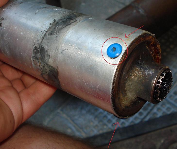

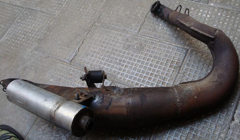

Acquistata zirri silent usata...
già sorgono molti problemi
... perchè non c'è nemmeno una minima scritta zirri sulla marma??
poi sapete come si può sostituire la lana vetro dal silenziatore??
il silenziatore e stato chiuso cn dei rivetti a strappo come si fà a toglierli??
domani posterò le foto della marmitta per farvi vedere in che condizioni è...
Accetto consigli per aumentare prestazioni con questa marmitta...

Questi sono i rivetti da togliere...

ciao, potrei dire una fesseria ma probabilmente è una delle ultime, ed è una Massimo Zirri, se non arreca il marchio. Io ho da poco preso una Angelo Zirri di un po' di anni fa e ha la targhetta con incisione a rilievo. Il silenziatore si apre trapanando la testa dei rivetti e buttandoli verso l'interno.
Stefano Fi
Prov.: Firenze
Città: Calenzano
204 Messaggi
Inserito il - 26/05/2010 : 20:50:52  Mostra Profilo Invia a Stefano Fi un Messaggio Privato
la silent di massimo ha una targhetta stampata in prossimità dello spillo
Inserito il - 26/05/2010 : 20:53:02  Mostra Profilo Invia a vespa_90 un Messaggio Privato
allora sarà una d&f simonini con silenziatore girato

è una angelo zirri...
per djgonz: si hai ragione nn mi ricordavo quanti denti aveva la primaria
comunque non riesco a caricare le foto perchè non sono supportate o sn troppo grandi!
la marmitta è praticamente l'avatar di MIKELE
grazie per i suggerimenti...
