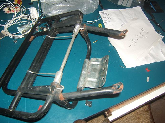

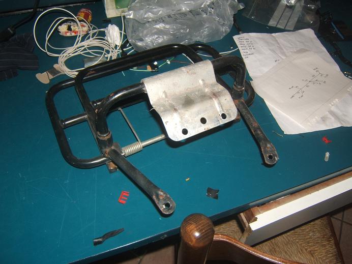

Ciao, un mio amico oggi mi ha dato questo portapacchi dicendomi fosse per small.
Avrei voluto montarlo sulla primavera ma non credo sia quello giusto.
Su quali vespe monta e sopratutto come si fissa?

non penso sia manco per px, la staffa chiara è più dritta nel mio...
Inserito il - 27/05/2010 : 00:08:00  Mostra Profilo Invia a 150 un Messaggio Privato
sicuramente è per vespa 125,primavera o ET3,la staffa chiara va fissato dove c'è il gancio della serratura sotto la sella,è le staffe alla targa.

Io ho una primavera...se appoggio la staffa grigia al gancio della sella è impossibile fissare gli altri 2 occhielli alla targa..

ma sei sicuro che sia per vespa?

Cosi mi ha detto un signore mio amico...a questo punto dubito sia montabile sopra una small...
Pazienza mi toccherà comprarmene uno..
Inserito il - 28/05/2010 : 21:05:36  Mostra Profilo Invia a et3jeans1976 un Messaggio Privato
è un portapacchi da PX modificato, male, per cercare di metterlo su una small
probabilmente i due fori del sottotarga andrebbero attaccati ad un altra staffa che non ti hanno dato
è un pap'occhio!
come ti dicevo, quelli per le small hanno tutti due ganci di ferro da collegare alla parte finale delle chiappette! (vai nei post del concorso e guarda la mia ET3)
non c'è altra soluzione
