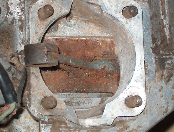

Oltre al suddetto carter in vendita ho trovato allo stesso prezzo un intero motore senza gruppo termico perņ bloccato, voi cosa fareste?

Ecco una foto del motore bloccato che vorrei comprare; praticamente ha l'albero completamente arruginito a causa della prolungata esposizione agli agenti atmosferici con il gt smontato.
Voi cosa mi consigliate di fare?

porca miseria!!! sarebbe da aprirlo e vedere le condizioni della valvola e poi grattare via tutta la ruggine e sabbiare l'interno dove corre l'albero, perņ č un acquisto pericoloso. cerca di tirare il prezzo il pił possibile. dagli 50 €, tanto sarą tutto arruginito.
Cittą: Serdiana
Inserito il - 02/06/2010 : 19:26:46  Mostra Profilo Invia a djgonz un Messaggio Privato
aprire quel motore sarą una bella impresa... sarą tutto bloccato... ha preso parecchia acqua...
quoto fede, dagli 50€...
