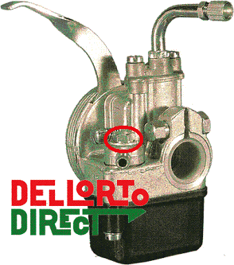

Salve ragazzi, ieri ho montato tutte cose e il motore funziona alla perfezione, il minimo lo regge benissimo...Gli unici problemi di NON poca importanza sono...
La vite del beccuccio dove si mette il tubo della benzina che la sua sede č spanata e quindi mi perde....
E poi non riesco a stringere tutto il rubinetto della benzina e mi perde pure di lā...
Come posso fare a risolvere questi problemi ? ?
38,79 KB
Per essere piu' chiaro, la vite cerchiato in rosso č spanata e mi perde proprio da li !!!
Ora...devo comprare un carburatore nuovo o potrei rimediare in qualche modo ?

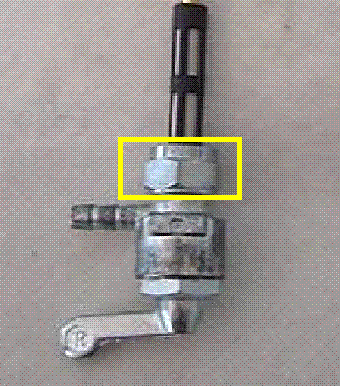

Per cercare di spiegare meglio il fatto del rubinetto...Nella carrozzeria c'č la filettatura, dove si potrebbe avvitare un dado da 14 ! Ora nel rubineto vi č una specie di dado, che si avvita sia nel rubinetto e sia nel serbatoio dove č filettato...Come potrei montarlo ? xD
26,68 KB
Questo č il rubinetto....Come potete vedere cerchiato in giallo vi č quel dado da 14 che si puo' avvitare sia nel serbatoio e sia nel rubinetto stesso...solo che non capisco come si deve fare !!!

Ragazzi, so che questo č un forum di vepe e non di CIAO/simili, ma nessuno ha la piu' pallida idea di come posso risolvere questi due probelmi ????

Ragazzi ho risolto per il carburatore ma per il rubinetto ???
Aiutatemi !

in tutta onestā credo che ti serva l'apposito attrezzo...che sicuramente sarā curvato in maniera tale da entrare dentro al serbatoio del SI per tenere fermo il dado mentre avviti il rubinetto
