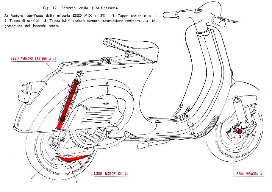

Inserito il - 21/05/2010 : 21:04:12  Mostra Profilo  Visita l'Homepage di mimmo  Clicca per vedere l'indirizzo MSN di mimmo Invia a mimmo un Messaggio Privato
da manuale originale di uso e manutenzione, pag.20
ed ecco la fig.17
