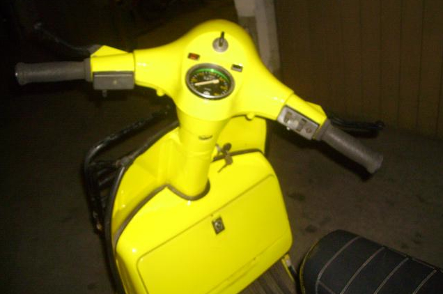

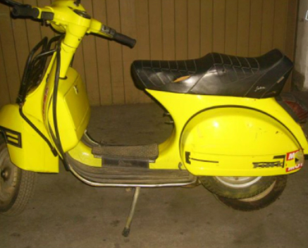

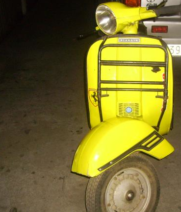

salve,
innanzitutto mi presento.
sono kiko dalla provincia di TO.
ho una 50 n del 73 ed una pk 50 n dell'89.
il pk l'ho appena finito, e sono pronto per un nuovo progetto.
mi sono imbattuto in questa px senza frecce, radiata d'ufficio ma con targa e documenti.
mi sembra un modello interessante, anche se intendendo riportarlo allo stato originale (colore, e quant'altro) il progetto diventa impegnativo.
che pareri mi date?
1) cosa vedete che non funziona a parte colore, manopole, sella, leve freno e frizione, bordo scudo, mancanza copri ruota scorta?
2) e poi: perchè alcuni modelli hanno il blocchetto accensione sopra il tachimetro ed altri no?
grazie a tutti!

Inserito il - 19/05/2010 : 17:24:25  Mostra Profilo Invia a gugpup un Messaggio Privato
chiede 1200 trattabili...
una follia.
il colore è decisamente improbabile, ma comunque non essendo un buon conservato conto di rifarla completamente, anche di carrozzeria, con la dovuta calma.
a me serve capire il massimo che posso offrire, e mi sono fatto sti conti: tra carrozzeria (sabbiata e riverniciata qui sono circa 1.000 euro), revisione motore (almeno 400), reimmatricolazione (mi dicono sui 400) e imprevisti e pezzetti vari (stimo un 200) arrivo facile a 2.000.
a cui aggiungere, ovviamente, il costo del mezzo.
io pensavo di non offrirgli più di 700.
è decisamente tanto ma essendo la vespa vicino a casa mia risparmio la spedizione e curo il passaggio di proprietà di persona.
ovviamente non ho finalità speculative e sono perfettamente consapevole di non fare un affare.
ma nemmeno voglio buttare soldi dalla finestra!

Inserito il - 19/05/2010 : 23:27:44  Mostra Profilo  Clicca per vedere l'indirizzo MSN di Beppepx150 Invia a Beppepx150 un Messaggio Privato
1200 ci sono px già belli che pronti compresi anche di passaggio,considerando il tutto direi anche meno di 700

Inserito il - 20/05/2010 : 01:03:43  Mostra Profilo  Visita l'Homepage di mimmo  Clicca per vedere l'indirizzo MSN di mimmo Invia a mimmo un Messaggio Privato
Dunque il manubrio non è il suo, non deve avere il blocchetto deviofrecce.
Il cupolino non deve avere l'interruttore a chiave, che era montato di serie solo sui 200, mentre il devioluci deve avere anche il kill (spegnimento) sotto, circa al centro del blocchetto.
L'impianto deve (dovrebbe) essere a 6 volt ed avere la bobina esterna tradizionale e le puntine platinat nello statore.

Inserito il - 20/05/2010 : 10:49:30  Mostra Profilo Invia a gugpup un Messaggio Privato
mmmhhh...
Grazie mimmo
Le tue parole mi hanno convinto che non è quello che cerco.
Troppi particolari da cambiare, con le difficoltà che ci sono a trovarli.
E le spese che comunque lievitano...
La ricerca continua e cmq non snobbo i modelli con frecce,
anche se li trovo meno interessanti.

Inserito il - 20/05/2010 : 11:07:26  Mostra Profilo Invia a Krombacher un Messaggio Privato
essendo un senza frecce con tutti i doc anche se radiato d'uff,io penso che 600-700 li valga.se ti piace provaci.
poteva essere il suo prezzo anche 1200, ma del colore originale però pon quel giallo canarino.
ma sotto è sana?
