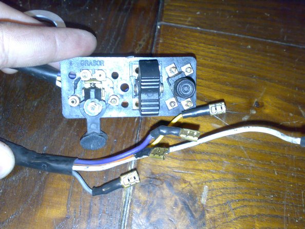

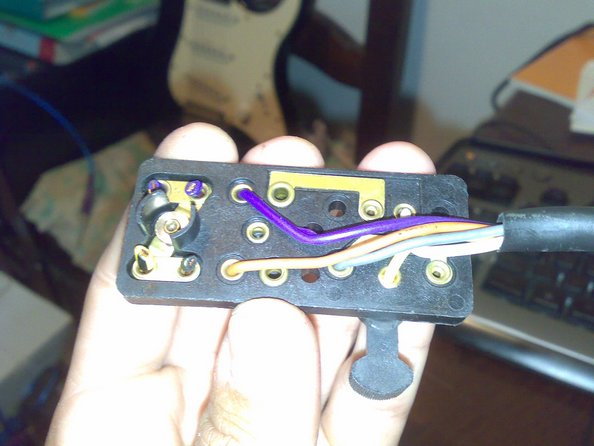

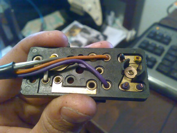

ciao raga..non riesco a capire come devono essere collegati i fili in questo..e le diverse lunghezze..
sono stati tagliati quelli che scendevano
 103,89 KB
 70,58 KB
 77,16 KB
qualcuno mi puo far vedere come attaccarli, Tipo 2 grossi e 2 più sottili, e la lunghezza richiesta..

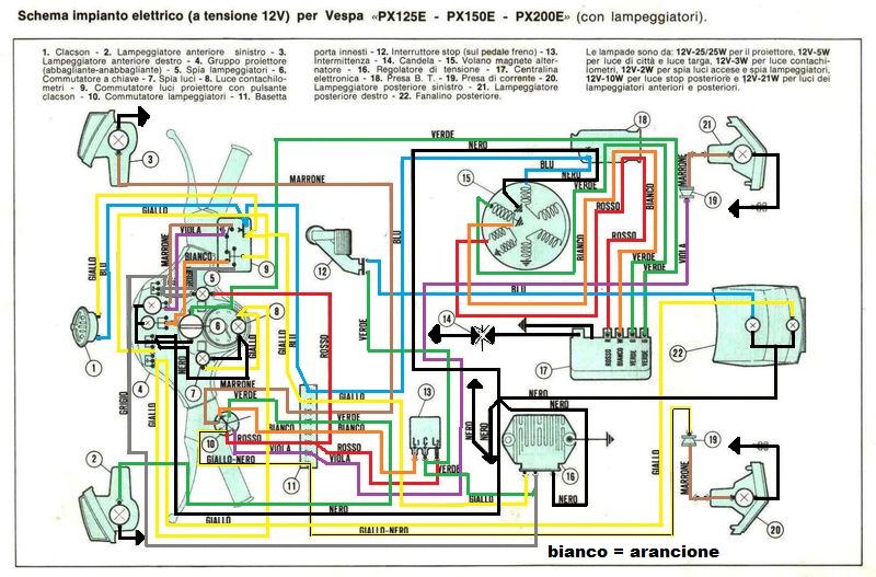

eccoti una foto ripresa dalla faq di mimmo ma leggermente migliorata mi sono permesso di colorare i fili come si trovano sulla vespa ad eccezione del bianco che ho dovuto farlo arancione altrimenti non si vedrebbe
 176,6 KB |
