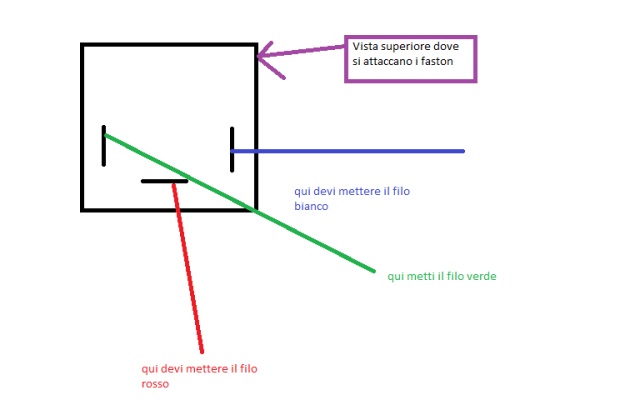

hai montato l'intermittenza? potrebbe essere quello il problema devi collegarci il rosso il bianco e il verde in questa posizione :
 27,03 KB |

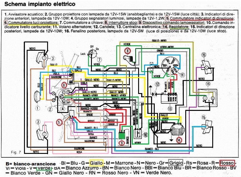

non ti preoccupare ti ho messo anche una foto con i fili colorati che parlavo nei messaggi precedenti.
 271,5 KB |

Inserito il - 18/05/2010 : 21:36:33
Dato che non sapevo cosa fare mi son divertito a colorare i fili con i colori giusti per lo schema elettrico pk xl spero che così sia più utile per tutti P.s. non fate caso al bianco arancione è così perchè altrimenti il bianco in foto non risulterebbe visibile. |
