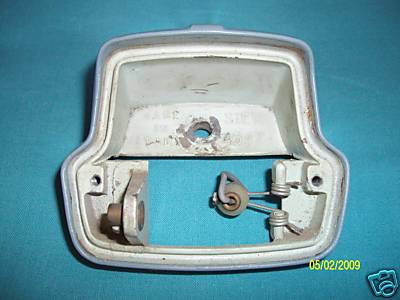

ho un problema che non riesco a capire..
ho acquistato un impianto elettrico (i cavi) su internet...
per il faro anteriore ci sono 4 cavi (2 neri,1 marrone e 1 viola)
alla scatoletta di deriva ne arrivano 3 (rosso verde e nero)
al fanale posteriore uno solo grigio.
la domanda é: manca un filo nero che dalla scatoletta va al fanale posteriore?
scusate ma con l'elettricità sono un pippone...
grazie a tutti

...infatti...i cavi dovrebbero essere due sia che l'impianto sia per la 50 N,R (in questo caso nero e grigio) si per l'impianto della prima serie (due cavi grigi) come si vede dal link che mi ha suggerito mimmo (http://www.vespaforever.net/forum/topic.asp?TOPIC_ID=20827)
ma sono cosi' sfigato che mi hanno mandato un impianto difettato?!?!?!?!?

Inserito il - 17/05/2010 : 23:43:37  Mostra Profilo Invia a Steck81 un Messaggio Privato
Ciao verosimilmente ti hanno mandato un impianto per vespa special quella ha solo un filo ma la tua son due e grigi(c'è anche sul libretto uso e manutenzione originale) comunque puoi vedere
26,63 KB come da immagine allegata uno per morsetto..Ciao
