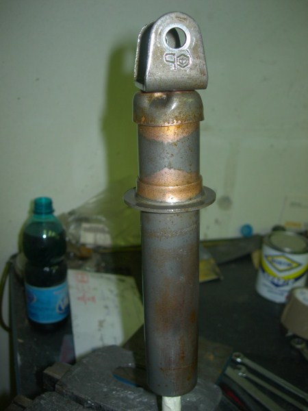

Io personalmente se non riuscissi a recuperare il ramato originale dell'ammortizzatore post. lo lascerei stare senza ostentare quel ramato che con l'originale ci dice ben poco.
Questo è l'originale
39,74 KB
Anche la marmitta è troppo artefatta, sarebbe meglio un oro più tenue.
Per il resto nulla da eccepire.....Bravo

Il fanale post.... vabbè se poi monti il suo...i tappi sul ponte, ci vanno quelli di alluminio a testa bombata e taglio per GL e non quelli in plastica, la ramatura sull'ammp è esagerata, vero, ma meglio così che il carboni nero di certo quindi passa a pieni voti...
