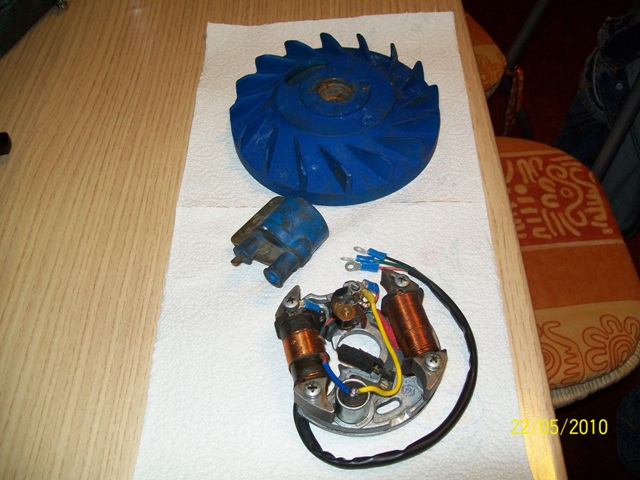

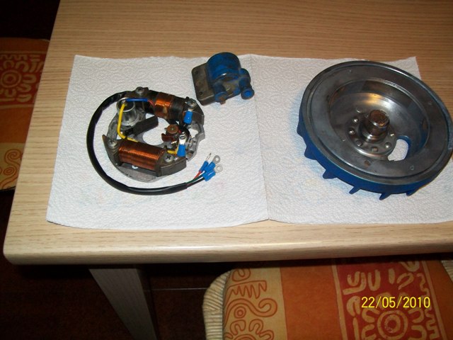

sono appena stato in garage e guarda che cosa ti posso dare per risolvere il tuo problema:
 80,65 KB
 121,98 KB
il volano è per special e primavera lo statore è a bobina esterna revisionato da me personalmente e funzionante e per finire la bobina esterna funzionante anche quella |

Inserito il - 23/05/2010 : 18:06:36
Ma è uno statore a 12 volt? Più che altro, come faccio ad attaccare la centralina? il motore è quello del pk con le frecce, che ha centralina e regolatore......... mi sto perdendo........... |
