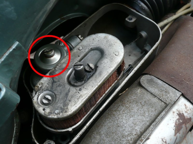

ho un problema col motore: tende ad ingolfarsi ogni volta che rimane fermo per piu di un paio d'ore.
ho letto sul forum che potrebbero essere i getti oppure il galleggiante e relativo spillo. ho revisionato tutto il carburatore ed hop sostituito tutto il sostituibile ma il problema persiste.
cosa potrebbe essere ??
la lunghezza del tubo della benzina potrebbe influire?
Inserito il - 15/05/2010 : 21:54:27  Mostra Profilo Invia a n/a (ex wyatt) un Messaggio Privato
la lunghezza del tubo direi proprio di no... controlla la sede dello spillo conico, potrebbe essere da rettificare (è difficile, ma non si sa mai...)... se non fosse quello guarda la guarnizione del filtro della miscela (vedi cerchio rosso della foto) abbia ancora la sua guarnizioncina (anzi, LE suE guarnizioncinE, ovvero quella di carta e quella di gomma)

Inserito il - 15/05/2010 : 23:52:03  Mostra Profilo Invia a SLAYER un Messaggio Privato
le guarnizioni ci son tutte.come faccio a capire se la sede dello spillo è da rettificare?nel caso fosse da rettificare come si fa? potrebbe essere la vite del minimo oppure quella nella parte posteriore del carburatore?

Inserito il - 17/05/2010 : 09:55:18  Mostra Profilo  Visita l'Homepage di poeta  Clicca per vedere l'indirizzo MSN di poeta Invia a poeta un Messaggio Privato
Devi ricomparre la torretta e già che ci sei compra quella a portat maggiorata che vende DRT copn spillo ammortizzato, serve alle modifiche ma sugli ORIGINALI funziona anche meglio....
