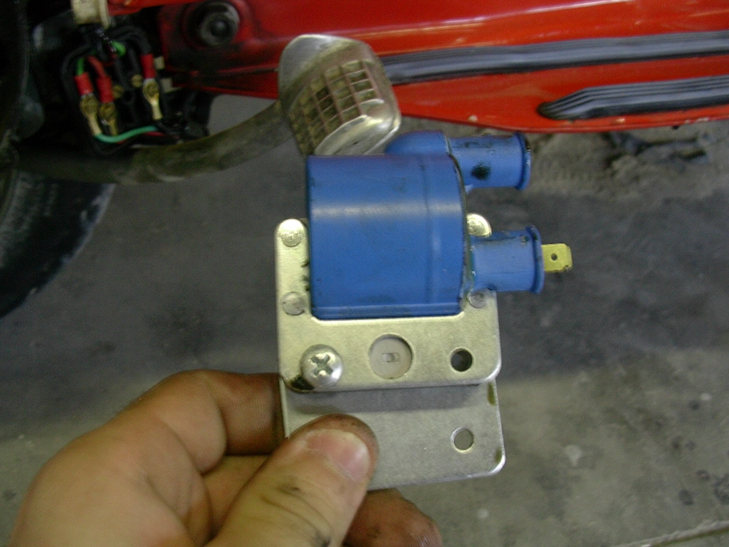

Salve
ho smontato una bobbina da un si...
Come faccio a vedere se funziona...
e le bobine del si piaggio sono compatibili per la vespa 50 special???

se il si funziona, prova a vedere, con una candela, se funziona (quindi se la candela fa la scintilla) poi non credo sia compatibile con la 50 special

non posso provare xkè il si non funziona!

ciao, intendi la bobina, o meglio, CENTRALINA del SI? perchè ha accensione elettronica. Puoi montarla su statori a 6 poli della vespa, tipo ape, vespa N, V, HP, con filo di spegnimento che viene direttamente dallo statore

ho inserito una foto perche forse non sono stato chiaro

Non è la sezione giusta, comunqe dubito che la bobina del ciao vada bene per la vespa, specialmente su una special.

esteriormente sono praticamente uguali!!!

Per vedere se la bobina del si funzioni sulla tua vespa bisogna essere sicuri di avere uno statore con bobina esterna sulla propria ,se la tua vespa è in queste condizioni allora procedi come segue: fissa al telaio della vespa la bobina esterna del SI poi collegi il filo rosso che esce dallo statore alla bobina e ci metti il cavo candela smonti la candela dal GT la metti nella pipetta la appoggi al telaio o in qualsiasi punto in modo da averla a massa e dai una bella pedalata se la candela fa scintilla allora sei sicuro che la bobina del SI può funzionare anche sulla vespa.
Inserito il - 16/05/2010 : 02:27:32  Mostra Profilo  Visita l'Homepage di mimmo  Clicca per vedere l'indirizzo MSN di mimmo Invia a mimmo un Messaggio Privato
Per Paskspecial - è identica, la puoi montare tranquillamente. La prossima volta che vieni al garage ti faccio vedere come si prova una bobina(con una sola b) AT con una semplice batteria da 9 volt
Per vespa_90 - il SI fino al 1985 montava lo statore a puntine e la bobina esterna, la centralina è arrivata dopo.
Per tutti - i codici originali Piaggio delle bobine AT esterne 132299 • 244114 • 96013 • 114457 • 124830 • 152735 • 151931 • 143062 corrispondono tutti alla bobina Ducati 00.1399 (vecchi codici Ducati 32.7301 (322301) • 32.7401 (322401) • 00.1377, nonchè i codici Femsa BA9-17/66/67/62/59/64/52) ed è montabile su: ciclomotori Ciao/SC/PX • Grillo • Bravo • Boxer • Sì (</85)
Vespa 50 L/R/Special/90/SS • 125 Primavera • P 125/150 X • 150 Sprint• Vespa 125 Super/GT/TS • Vespa 150 Super/GL/Sprint nonchè sull'Ape 50 TL1/TL2 (83)
