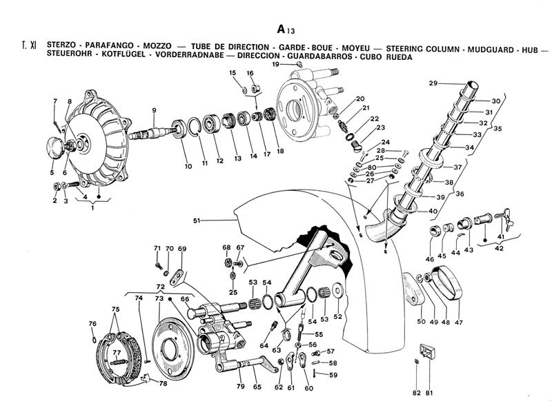

ragazzi sto restaurando la mia vespa pk 50 xl del 1985 ho protato il tutto a verniciare ma !!!! non mi ricordo come andava fissatta la forcella anteriore e soprattutto la parte dell ammortizzatore , e non ho fatto neanche una foto visto che la smontata il verniciatore voi mi sapete dare dell info posto qualche foto....
non mi ricordo se aveva dei spessori avete delle foto da postarmi cosi posso vedere come era finita???
perchè il coprimozzo non mi rimane fissato perchè??

perfetto ragazzi ci sono riuscito il mondaggio della forcella è perfetto ingrassata e serrata devo cambiare i gommini al mozzzo ma riesco a farlo anche da forcella montata ....grazie mille mi è rimasto solamente un problema abbastanza grosso che non ho foto di come era montato e non mi ricordo cosa ci andava ....
COME VEDETE LA FRECCIA INDICA IL TUBETTO DELLA SERRATURA, io li non mi ricordo come andava montato cioè all'interto del tubetto ci andava qualcosa che non ricordo cosa visto che nella vaschetta dove ho depositato i pezzi non ho riconosciuto niente che potesse andare li per far girare correttamente la chiavetta .... aiutoooooooooo
dalla parte frontate (cioè interna verso il bauletto all'inizio del tubetto ) ci va la chiava nella parte interna coperta dal musetto in plastica (cioè la parte visibile in foto) ci va compreso di grano per il fissaggio il blocchetto con i fili ..ma al suo interno c'è un pezzo vuoto completamente di circa 2 Cm e la chiave senza quello praticamente gira a vuoto ...spero di esseremi spiegato ..se non avete capito fatemi domande e io rispondero' grazie

la chiavetta con i due dentelli finali va all'interno di un'altro cilindretto su cui alla fine nella parte coperta dal musetto c'è il pezzo in plastica eletrico

esatto, quel cilindretto si chiama bussolotto serratura...
domani ti faccio una foto...

magari perchè ho 2 cilindri grigi uno grosso e basso e uno piu' piccolo e lungo circa 4 cm forse è quello aspetto foto per verificare che sia quello ...anche perchè altrimenti questa sera ordino i pezzi ...

ECCO QUA I PEZZI CHE HO IO E COME POTETE VEDERE NEL MEZZO TRA IL CILINDRO E LA CALOTTA FINALE CON I FILI ..MANCA QUALCOSA CHE FUNGE DA BLOCCASTERZO ..PORCA.... ADESSO QUALCUNO MI SA AIUTARE MEGLIO ????
[quote=kart42;414446]ho capito ma non ho il cilindretto allora .... Il cilindretto poi va a premere contro la calotta ??? Io sono in questa situazione cosa mi manca all'interno??? [/quote]
vedete della foto il pezzo grigio con quella forma a mezza croce be a me manca quel pezzo li ..... Adesso ho capito ...ma non riesco a ritrovarlo ...quello collega il cilindro con la forcella e il blocchetto finale

trovato tutto e rimontato il tutto grazie mille per chi ha provato ad aiutarmi ....grazie
