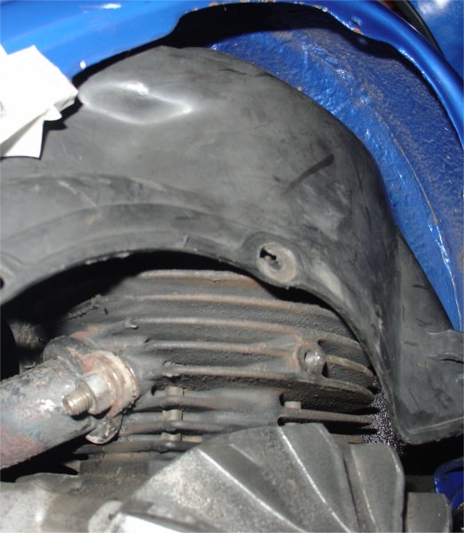

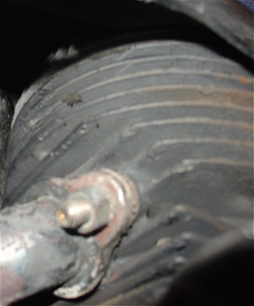

Allora l'ho smontata, sia copriventola e cuffia, ma di scritte Polini...niente, ora gli faccio qualche foto, vediamo se mi sapete dare qualche info in più su quell che avrei sotto!
Ma per togliere completamente il cappellotto del primavera, devo per forza calare il motore (sganciare ammortizzatore)? perchè ho provato in tutti i modi a girarlo, ma non è uscito!

ho fatto qualche fotina, per quel poco che si può capire, secondo voi, che cilindro è questo
