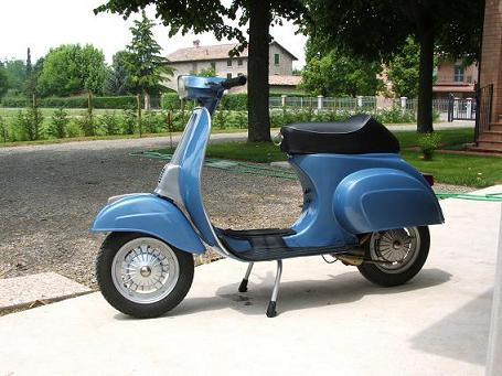

Ecco dopo tante fatiche,la mia vespa nel mitico colore cartadazucchero 5/2..
che ne dite?

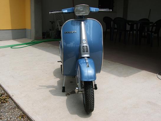

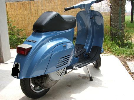

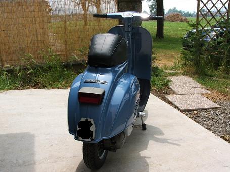

Ecco altre foto,per rendere l'idea di quanto sia particolare questo colore..
39,58 KB
46,24 KB
44,96 KB
37,82 KB
L'ho appena finita di restaurare :))
Tutta originale,tranne volano Pinasco e 75cc polini.
Torno sulla vespa dopo 18 anni,sensazione stupenda!

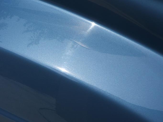

Inserito il - 02/06/2010 : 14:15:17  Mostra Profilo  Visita l'Homepage di poeta  Clicca per vedere l'indirizzo MSN di poeta Invia a poeta un Messaggio Privato
Le FOTO sono poco leggibili,
mancano dettagli, però vedo un cavo grigio forse troppo lungo che fuoriesce in modo anomalo dalla pedana... tappini forse neri sul ponte centrale, il COLORE è molto bello, ma mi puzza di seconda mano di trasparente lucido e quindi acrilico BI_COMPO, o come minimo base Opaca e trasparente finale.... insomma non NITRO!
E' bella, molto bella, ma non la decifro perfettamente, il mio SINCERO GIUDIZIO è che è una bella Vespa dalla vernice forse troppo lucida e dal montaggio non proprio perfetto, se posso dare un voto è comuqnue altino tra sette ed otto...
di certo però del mio giudizio ci fai poco...
risalito sulla SPECIAL dopo 18 anni?????
Significa molto spesso, anzi sempre, non DISCENDERNE più!
La prossima che si NITRO (se questa è NITRO allora ho sbagliato giudizio), altrettanto bella e montata magari con l'ausilio dei ragazzi del forum, per renderla solo più bella ancora!

Un ringraziamento particolare a Poeta,grazie,aspettavo il tuo giudizio,da vero appassionato della special :)
Allora,c'hai azzeccato in tante cose..
Vero,il filo che vedi troppo lungo e' quello del freno posteriore..
La sella me la sta facendo un vecchio tappezziere e presto verra' sostituita con la sua autentica con la scritta PIAGGIO nel retro..
I tappini sul tunnel invece sono grigi(cosi erano vero in origine?)..
La vernice in effetti e' molto lucida,ma il carrozziere mi ha garantito che e' nitro..
Per il colore del fondo ho usato una vecchia foto che avevi postato parlando della special di Ratman,piu scuro del solito della special.
Poi non lo potete vedere ma l'interno della scocca e' tutto col fondo a vista(giusto?)..
