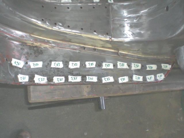

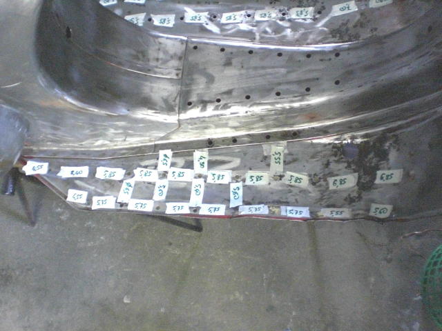

ciao a tutti ho li una 50N sportellino piccolo, a cui sono state cambiate le pedane. Qualche tempo fa avevo visto che era stato postato un appunto di qualche utente, sulla distanza tra i fori dei listelli di gomma
qualcuno magari se l'č salvata sul computer? ho riguardato vecchie discussioni ma non l'ho trovata!

ciao. per il momento ti posso dire che fra una striscia (calcolata nella mezzeria) e l'altra dello stesso lato pedana ci sono 6 cm.
le strisce in gomma esterne hanno una piccola bombatura che va nella scanalatura esterna della pedana.
le altre quote appena riesco posso postarle!

Inserito il - 26/04/2010 : 18:57:55
ET VOILą servito se non leggi qualche num. avvisami che te le mando in formato + grande via mail

A proposito tornando in tema : si leggono bene i numeri ??? appena trovo le foto di quelle liste pedana ti invio il file
