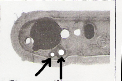

Devi fare i fori modifica al filtro aria e montare un 105 di puntale getto, il conetto insomma si sfila dal getto che è quindi in due parti...

| I fori più che il 108, il 105 basta e rimane perfetto... c'è una discussione recente sull'argomento, il tipo ha risolto con i fori sul filtro. |

il 105 è da provare... i fori come nella foto smonta il filtro e falli, ci vuole nulla...
se la senti magra, con la marma ORIGINALE che di certo hai e il 20-20 prova un puntale del getto del 108 (è il conetto alla fine del getto completo (polverizzatore) si toglie tirandolo), ma il PX con quella luce ammissione che si ritrova il 108 è uno sproposito!
Come dire che il 16-10 con getto 76 per un 75cc...
fai i forellini, monta un 105 e prova... se monti marma Svuotata SITO monta il 108 che la marma vuota smagrisce P&P (significa preso e montato) cosa che non và mai fatta con un Polini, meglio era il DR allora... |
