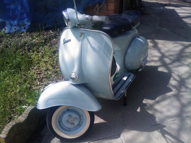

per esempio, prendiamo queste foto (anche se è una vnb4, mi servono solo da esempio):
il risultato finale sulla ruota anteriore è corretto anche per vnb5?

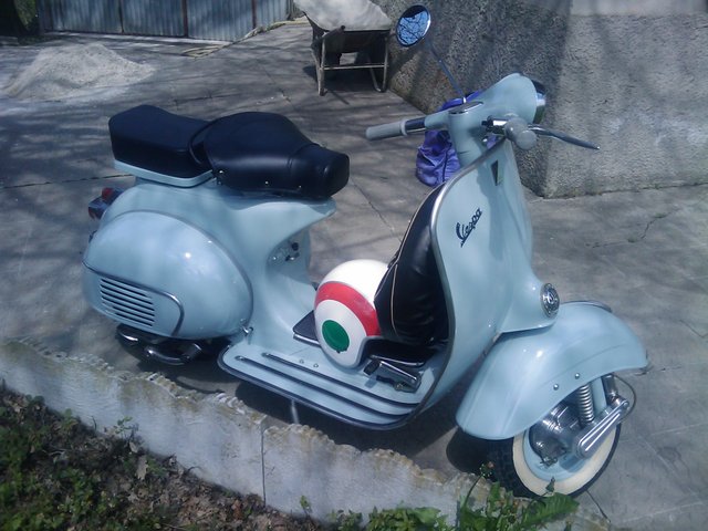

e l'altro lato è ok?

Inserito il - 14/04/2010 : 21:29:21  Mostra Profilo Invia a n/a (ex wyatt) un Messaggio Privato
telaio sella guidatore: alluminio
supporto ruota scorta: in tinta
coperchio tamburo anteriore: cosa intendi?! se intendi il tamburo va solo lucidato, è in alluminio...
coperchio tamburo posteriore: idem come sopra
tappo serbatoio: in tinta
forcella: in tinta
mozzo: in tinta

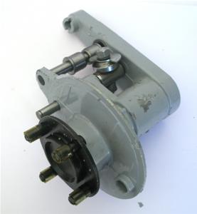

x coperchio tamburo intendo(scusa l'imprecisione):
10,7 KB
e il mozzo quindi, una volta verniciato, dovrà avere questo aspetto?
9,33 KB
